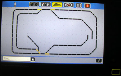

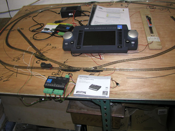

Ci joint les photos de mon circuit d'essais pour l'ecos2 et l'Ecosdetector , ainsi que un des cinq Ecosswicth qui est ranché pour commander les 4 aiguillages pour mes essais car mon circuit d'origine
est important avec une gare de triage et des décors ,je vous enverrai des photos jointes .Donc mon problèmes c'est de faire arrêter un convoi sur un secteur en amont dès qu'il voit un autre convoi sur un secteur en aval ,patait il d'après DANCKAERT que cela est possible mais comment je galère depuis 4 jours cela fait maintenant une semaine que j ai recu ce matériel , j ai réussi à faire une navette mais aucun intêret pour moi seule la detection d'un convoi avec arrêt du suivant m'intéresse .Je vous laisse mon téléph 0493651390 peut être une petite discussion vaut mieux qu'une explication par courrier ...
Mon matéiel utilisé pour le moment est : 1 centale ECOS2 avec Firware 4.3.1 car avec le précèdent l'Ecosdétector n'était pas reconnu (ce n'est pas ecosdetector standard mais la plus chère) et 5 switch pilot pour tous mes aiguillages car sur mon circuit avec décor c'est du N avec 18 aiguillages et Plaque tournante . Dites moi ce qu'il faut que je me procure et ou ??? je suis preneur , ainsi que le logiciel que je vais aller tester car il ne faut pas que cela soit de l Hébreu pour moi je le répète je suis débutant et nul !
Merci de votre aide ci joins photos de mon circuit d'essais que j ai trouvé sur le site :
HTTP://letrainpassion.com/Debut_digit_11.htm Merci Jacques et Capitole et les autres .......
