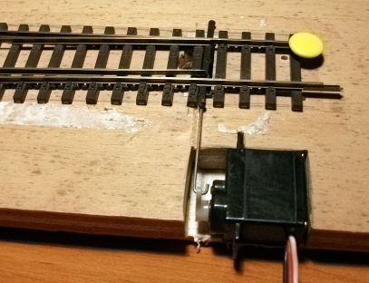

Messagepar JH » 10 Mai 2011, 00:06
J'ai fait des essais avec les servos Uhenbrock 67800
Problème: ces servos viennent de la petite aviation, au repos ils sont au neutre, c'est a dire ni a gauche ni a droite mais au centre!!! Solution définir le neutre a gauche ou a droite.
Problème: L'arrêt doit être juste contre le rail, si plus le servos continue et vibre. Si moins.............
Problème: pas de contacts auxiliaire pour le coeur d'aiguille
Problème: le fonctionnement a froid et a chaud sont différent.( Suivant la qualité des servos)
Sur la photo on peu voir un montage d'essais avec une aiguille Tillig, l'alimentation du coeur d'aiguille se fait par le contact des lames.
Moralité: Tortoise
