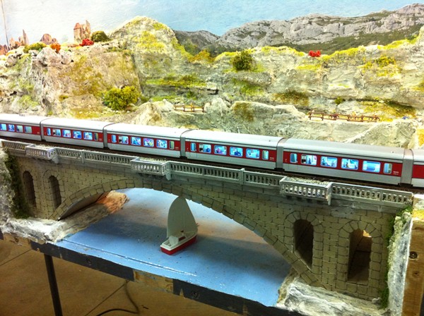

Messagepar Camarguais » 10 Décembre 2011, 14:41
ça y est j'ai attaqué le talgo mais aprés démontage
1° je ne me rappelle plus oû va la voiture restaurant
et bar en milieu de rame ou aprés les voitures de queue
quel .... je suis
2° Quel décodeur dois-je monter
Fonction ou accessoire en Esu
(chaque marchand dit la sienne)
merci de vos reponses [image1]

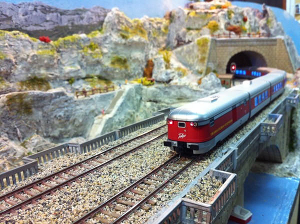

Messagepar Camarguais » 20 Décembre 2011, 21:02
Ca y est, c'est fini il roule;)
le pied beaucoup de travail peinture, cablage
le plaisir est au rendez-vous
si vous voulez plus de photos au format normal
un petit E-mail
camarguais.13@wanadoo.fr;)
Http://www.rt2c.net Ecos 2
Camarguais
Message(s) : 327
Re : Quel decodeur ?
Messagepar papybricolo » 21 Décembre 2011, 01:21
Elle est SUPERBE cette rame....
