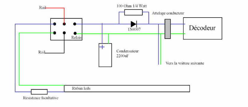

Messagepar JH » 19 Mars 2015, 00:34
Un relais c'est simple ! ( voir la pub a la télé )
Eh bien non ce n'est pas simple ! lorsque la rame roule il se produit des micro coupures de courant qui coupe le relais, nous avons une rame clignotante....( C'est du vécu ). Il faut donc stabiliser le courant a l'entrée du relais pour chaque voiture. Si le relais fonctionne bien avec le montage, intensité des leds doit être réglées avec une résistance et il faut encore avoir un deuxième condensateur pour éviter leurs clignotement. ( un pour le relais un pour les leds ) Il faut prévoir deux attelages conducteur Viessemann ( 14 € ) des lamelles prise de courant pour chaque voiture.
De toute façon il faut jouer avec le fer a souder !!! ( Avoir bien manger bien dormis être calme.....)
J'ai fait un schémas pour mieux comprendre.
Eclairage voitures A.jpg (19.86 Kio) Consulté 6379 fois
JH
Message(s) : 336
Re: Puissance des sorties Esu 52620
Messagepar JH » 19 Mars 2015, 07:02
On peu aussi placer un décodeur de fonction par voiture, l'ardoise grimpe vers un pic !!!( Pic de pollution de la carte blue )
La solution de digirail est plus simple et plus complète. Elle a aussi l'avantage de pouvoir changer de motrice. ou avoir une rame en stationnement. Le condensateur fournis stabilise les leds. On peu avec les CV régler l'intensité lumineuse.
A+ Jacques
