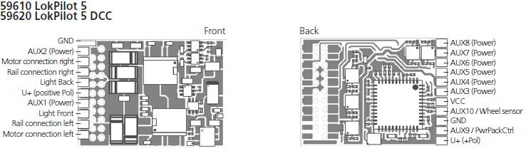

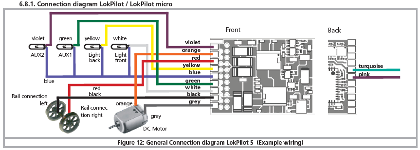

Sur le décodeur V5 59610 où il y a 2 fils supplémentaires rose et vert clair
je ni suis pas arrivé à savoir comment les activer et quels sont les N° d'auxiliaire

À priori, c'est Aux3 et Aux4 :

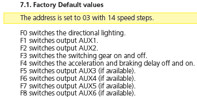

Ces sorties sont activables par défaut par F5 et F6 :
