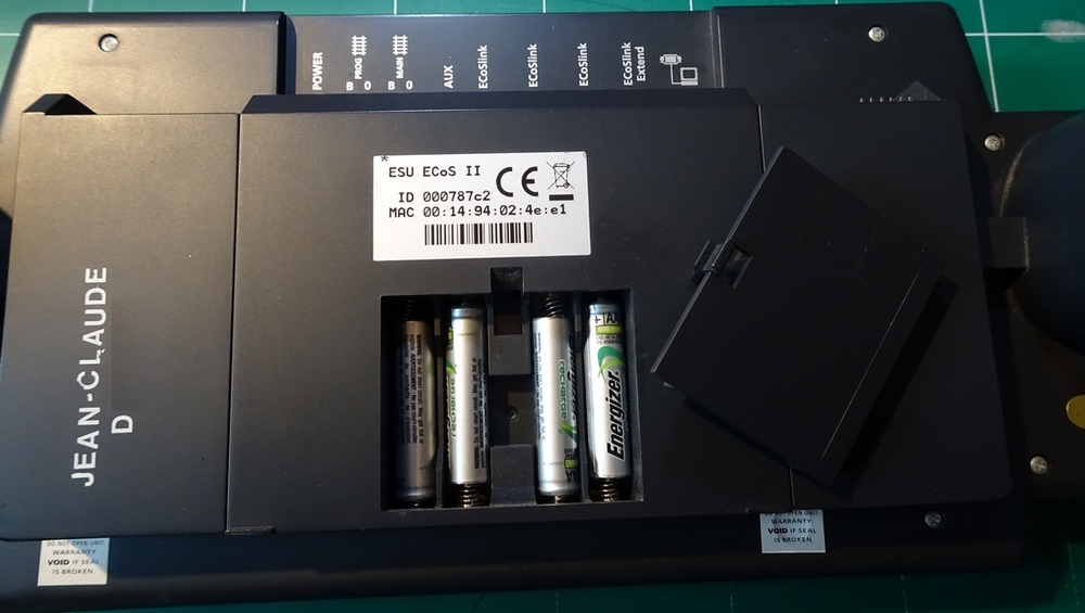

Normalement à l'arrière de l'ECoS il y a un compartiment pour 4 accus de type AAA qui servent en cas de coupure de courant.
emplacement des piles.jpg (330.5 Kio) Consulté 7476 fois
comme ceci
Piles arrière ECoS.JPG (304.37 Kio) Consulté 7476 fois
Je les ai changés qu'une seule fois en 14ans, par contre en cas d'inutilisation de la centrale il serait préférable de les enlever quoique les accus n'ont pas les mêmes inconvénients que les piles mais on ne sait jamais ?

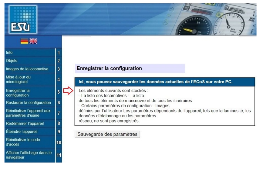

Autrement tu peux sauvegarder la configuration de l'ECoS dans un PC
En 2018 j'avais fait un sujet sur mon blog voir ici : https://papybricolo.over-blog.com/2016/ ... s-v.2.html
Il faut regarder vers la fin dans la partie mises à jour
Voici en couleur et en Français ce que tu vas voir en NB et en Anglais ou Allemand :mrgreen:
sauvegarde de l'ECoS.jpg (229.71 Kio) Consulté 7476 fois

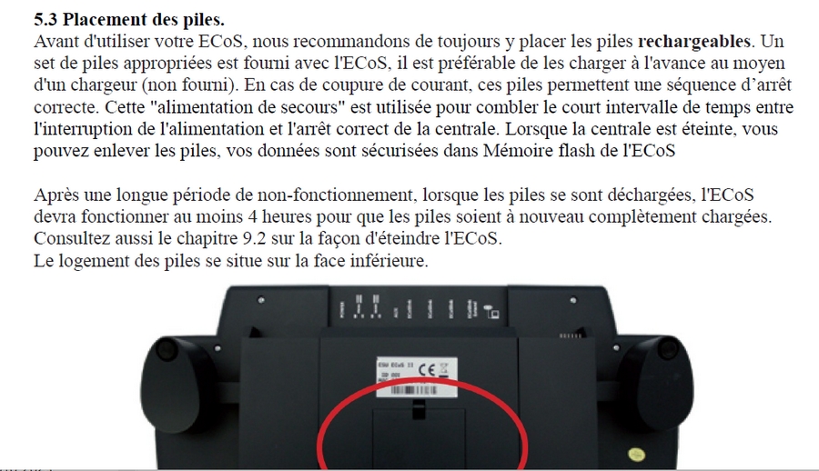

La réponse est à la page 33 de cette notice, consultable sur le site indiqué : https://www.esu.eu/uploads/tx_esudownlo ... _eBook.pdf

Bonjour, oui. Apparemment la mémoire Flash ne se fait pas à l’aide d’une pile mémoire comme la CR 2032 ou 2016. Remerciements avec 6 mois de retard, désolé.
