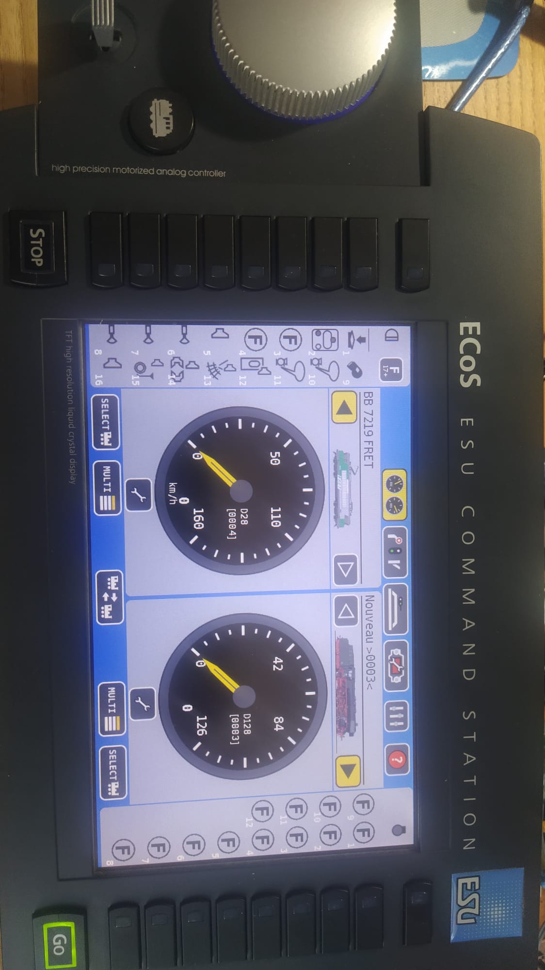

Je rejoints ce fil de discussion car j'ai également une ECOS.2 depuis 15 ans et pour la première fois j'ai un problème de dysfonctionnement ressemblant à celui énoncé.
En effet, ce matin j'ai mis en fonctionnement mon ECOS.2 et à son lancement les 2 pupitres se sont initialisés normalement aucune anomalie détectée par la centrale mais par contre toutes mes locos se sont éclairées certaines les décodeurs sonores se sont mis en route et d'autres se sont mises à rouler. Aucunes commande fonctionnelle sur la centrale.
Seule solution pour tout stopper arrêt d'urgence. J'ai également testé la voie de programmation problème identique. Donc dysfonctionnement général.

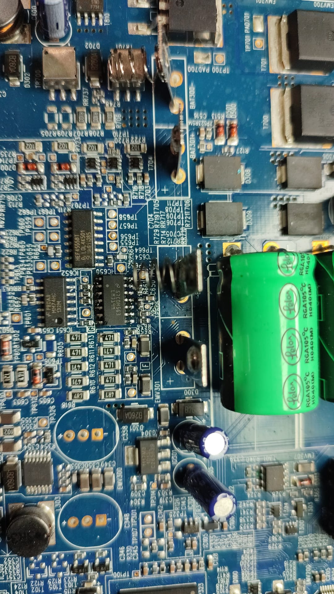

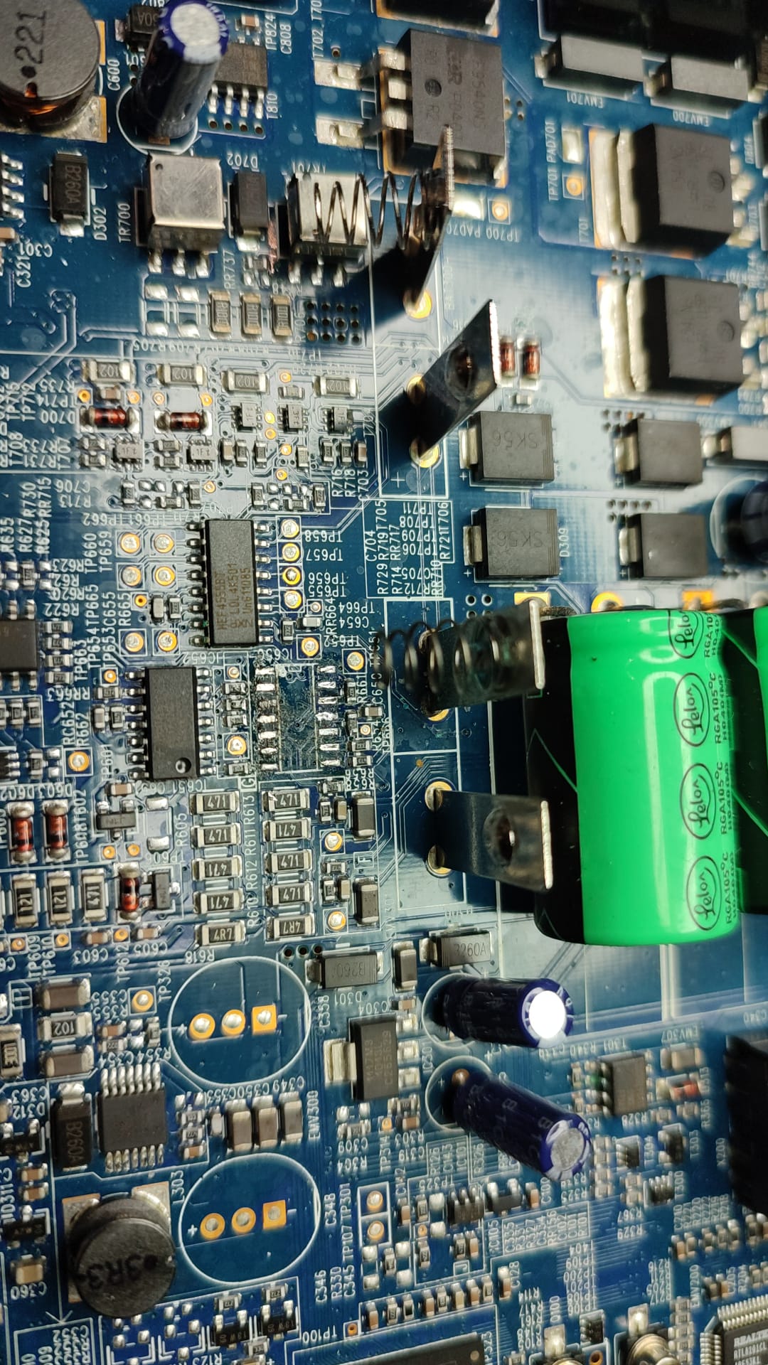

Réception de la centrale et test des sorties.
Sortie main HS
Sortie prog OK

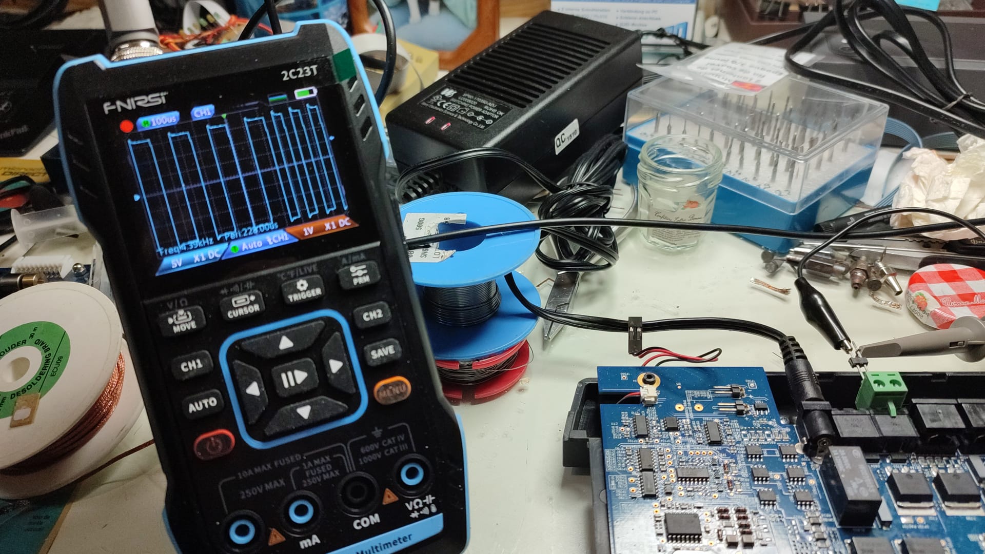

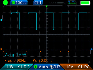

Visu avec un oscilloscope:

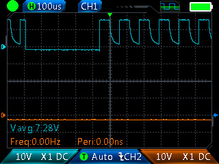

On constate que le demi pont en H
Supérieur est OK
Inférieur est HS le signal est tronqué ( après la pause du Railcom).
digi-code
Message(s) : 133
Re: Réparation Ecos
Messagepar digi-code » 26 Mars 2026, 17:59

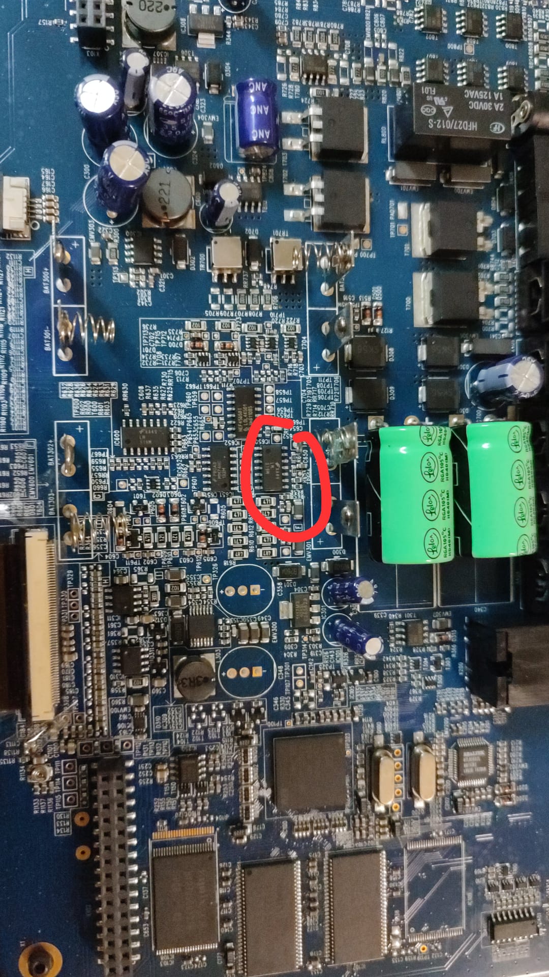

Recherche de la panne avec Cédric (il a de bon yeux !) sous un microscope 150x avec l'oscillo.
Conclusion :
Un circuit LM319M double comparateur a une sortie inactive .
Sur l'ancienne centrale c'était un LM324 ( 4 AOP) .
Commande de 10 LM319M (minimum de cde) sur RS Particulier le dimanche (port gratuit ) .
Remplacement par Cédric !
digi-code
Message(s) : 133
Re: Réparation Ecos
Messagepar digi-code » 26 Mars 2026, 18:04
Remontage de la centrale et test du DCC sur accessoires et locomotives OK
Expédition vers le propriétaire !
