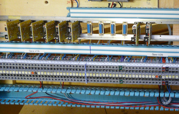

Comme déjà dit, il est préférable afin d'avoir une bonne sensibilité d'installer les détection à proximité des voies, voici une partie des détections de la gare pendant l'installation, ce tableau est situé juste sous la gare.
- 8 cartes de détections sont installées
- les fils rouges et gris viennent des voies
- les gros fils gris sont les alimentations 12V de la détection
- les fils rouge et noir sont les alimentations traction DCC de "groupes de voies" et protégés séparément par des disjoncteurs
- la borne verte est le commun rétro-signalisation (1 pour 16 entrées)
