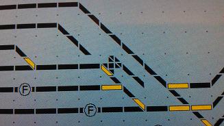

Merci pour votre aide j'ai bien parametré les TJD avec les 2 adresses successives mais pour l'affichage du logo TJD sur les TCO ce n'est pas trés satisfaisant y a t il une solution plus esthetique.

Messagepar laurzif » 14 Mars 2013, 21:59
:oops: tu as essayé la rotation du logo ?

Messagepar titou12 » 15 Mars 2013, 11:05
Dans toutes les positions mais c'est toujours aussi moche par contre ça marche je veux dire la position des aiguilles.

Messagepar laurzif » 15 Mars 2013, 13:57
au vu du schema,c'est un peu normal....tes voies ne corespondent pas :oops:

Messagepar titou12 » 15 Mars 2013, 16:39
Oui mais avant d'implanter le logo de la TJD elles correspondaient , en fait le logo correspond a un carré impossible a caser
