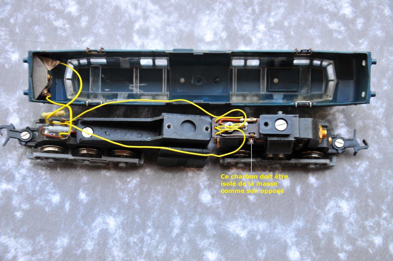

Messagepar le-bougnat » 05 Août 2018, 19:25
Bonjour Camarguais,
attention, les locomotives Hornby-Acho comme la CC 65000 ont un châssis à la masse...
Donc les deux charbons doivent être isolés (actuellement un seul est isolé)
CC65000 Hornby Acho.JPG (150.54 Kio) Consulté 11382 fois
Pour mémoire, 131TB, C61000, BB16000 sont également dans ce cas.
Je pense que ton problème vient de là...
