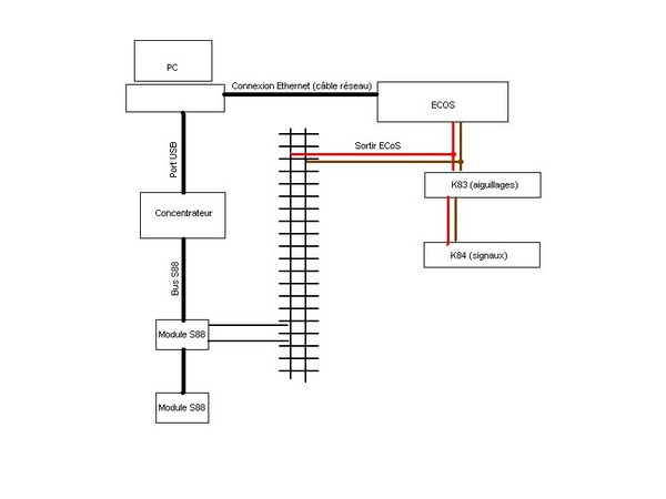

Merci de ces précisions CAPITOLE P (je ne connais pas ton prénom)
Car je suis justement en construction de réseau avec des aiguilles PECO et Ecos V.2 avec le projet d'acheter prochainement RRTC par contre sur un autre forum on m'a conseillé (pas pour les commandes d'aiguillages avec leurs modules) mais pour la rétro des cantons de mettre une interface entre le PC et le réseau via un bus S88 et à part le PC communique avec l'Ecos par ethernet.
voir le schéma suivant (pour cause que l'Ecos a tendance à se mélanger les pédales avec RRTC)
[image1]
[image1]

Messagepar capitole » 10 Mai 2010, 18:04
Bonjour Jean-Claude.
Effectivement l'Ecos ne brille pas par son port S88, j'ai dès le départ sur les conseilles de Patrice Quost (que je remercie à nouveau pour son aide) utilisé l'interface HSI88 de LDT qui envoie directement les infos de rétro-signalisation au PC et tout marche parfaitement ( + de 85 cantons actuellement)
Ton schéma est tout à fait correct pour cette configuration, toutefois je te conseille d'insérer le montage ci-dessous sur la ligne reliant le DCC à la voie:
[url]http://www.casimages.com/img.php?i=090923095055569984506993.jpg[/url]
Avec ce petit montage, cela te permettra de neutraliser le DCC traction, sans neutraliser les aiguillages, c'est important lors d'un déraillement car la traction et l'éventuel court-circuit sont neutralisés mais il y a toujours possibilité de faire les aiguilles. Les boutons poussoirs sont à éparpiller sur le pourtour du réseau afin d'en avoir toujours un à portée de main

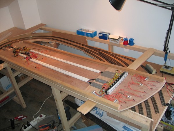

Excuses moi si j'ai mis du temps à te répondre c'est que à la campagne ou est mon réseau je n'ai pas internet.Et comme je suis à la retraite avec le printemps j'y passe + de temps.
Donc il faut que je copie tout sur un disque dur que je ballade d'une maison à l'autre (enfin c'est une organisation relativement rodée)
Merci pour le schéma mais c'est à quelque chose près le branchement actuel avec la centrale en direct et des boutons poussoirs en plus.
Et oui j'avais déjà commandé les matériels qui sont en partie installés aujourd'hui je vais mettre des photos.
Donc j'ai mis des moteurs Peco alimentés par des décodeurs à decharges capacitives ils sont plus bruyants que les tortoises mais vu que j'en ai acheté 34 c'était pas le même prix
j'ai tout acheté mes matériels chez CDF car au niveau prix ils etaient bien placés, mr Thomas de bon conseil et sympa, il me faut 45 mn en dehors des heures de pointe pour y aller .Mon Ecos vient aussi de chez eux il n'y a que RRTC que je viens d'acheter chez train-modélisme.
Alors justement à propos de RRTC c'était le pourquoi mon schéma de l'autre jour ma centrale sera raccordée aux modules aiguillage et signaux ainsi que au PC qui sera raccordé a un concentrateur (LDT) et ensuite aux S88 et aux rails.
je pense que je n'ai rien oublié

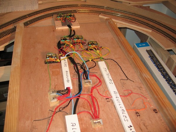

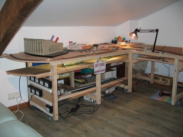

voilà les première photos du chantier en cours:
Confucius

Messagepar papybricolo » 13 Juin 2010, 01:10
]j'ai pas compris pourquoi les photos sont en double ?

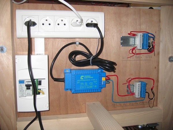

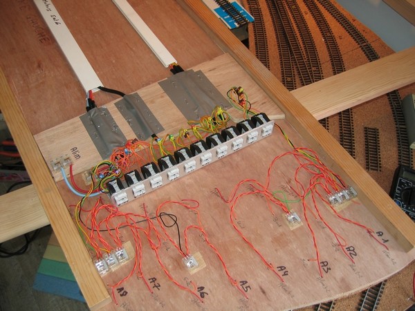

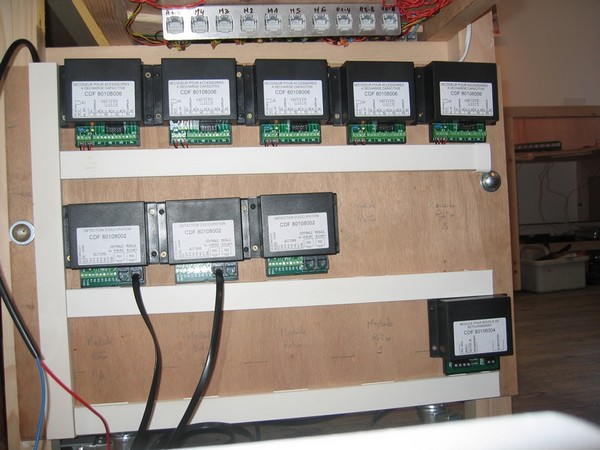

donc voici la suite....cette fois les branchements elec
le tableau elec gauche (le droite est plus grand) recto et verso
Confucius
Amicalement, Jean-Claude
papybricolo
Message(s) : 272
Re : Rétro-signalisation et cantonement
Messagepar papybricolo » 13 Juin 2010, 01:15

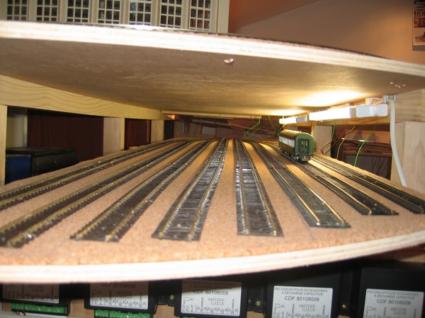

Les dessous de la gare cachée gauche
Confucius
papybricolo
Message(s) : 272
Messagepar papybricolo » 13 Juin 2010, 01:16
En gros plans les moteurs d'aiguilles
Confucius

Messagepar capitole » 27 Juin 2010, 14:56
Bonjour.
Désolé pour ce long silence, mais une quinzaine en Bretagne et sans connexion, donc sans nouvelles du forum.
Félicitation pour ce câblage qui est ordonné et de plus sous moulure, cela ne pourra que t'aider dans l'avenir. J'ai pour habitude de créer un tableau Excel regroupant toutes mes connexions, borniers, couleurs des fils avec point de départ et d'arrivée de ceux-ci, et j'avoue qu'en cas de problèmes c'est très précieux.
Bien que tes aiguillages soient commandés par des moteurs Peco, tu a choisi des décodeurs qui devraient te permettre de ne pas rencontrer de problèmes.
Le fait d'acheter ton matériel chez Marcel Thomas est un plus, car tu as fait appel à un pro est de plus très sérieux (une grande partie de mon système digital vient de chez lui)
Donc si tu as besoin d'aide pour la suite, n'hésite pas à poser tes questions ici ou par mail.
