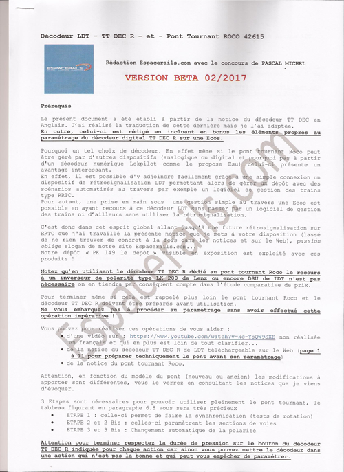

Re: ECOS 2 + Decodeur LDT TT-DEC-R
Messagepar papy49 » 02 Mars 2017, 22:15
Bonsoir à tous
Mes gaziers j'ai bien bossé oui je suis content, bon je ne compte pas le nombre d'heures car là ... ce serait de la folie, mais on y est enfin arrivé
la notice traduite, améliorée, et ENFIN CLAIRE dans sa compréhension est pour ce Week End
Je teste tout une ultime fois ce samedi et hop à vous le paramétrage et en plus avec des captures d'écran pour faire ca avec votre Ecos !
Ah oui ca c'est sur vous pouvez toujours chercher ca sur le Web.................... alors PASSION OBLIGE n'est ce pas et ca va venir d'Espacerails bien sur !
Allez voici la page concernant le prérequis. mais la suite va venir ce week end apres ultime test et en téléchargement complet
