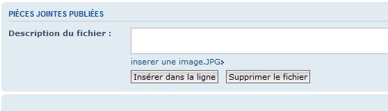

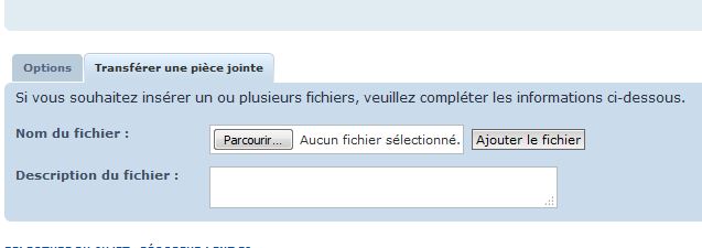

Pour insérer une image, tu utilises l'onglet "transférer une pièce jointe" en bas de page
Tu te laisses guider par l'appareil
inserer une image.JPG (26.94 Kio) Consulté 7701 fois
puis enfin, après avoir placé ton curseur là où tu le souhaites.
inserer une image suite.JPG (18.2 Kio) Consulté 7701 fois
Attention, éviter les fichiers trop gros, 150 à 300Ko, c'est bien.

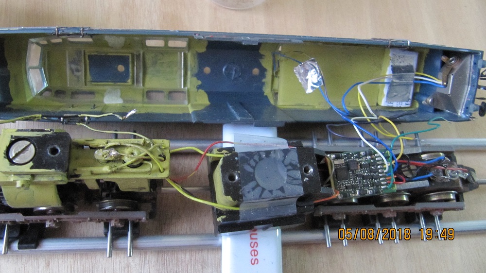

Voilà quelques photos d la bête
Fils blanc et jaune feux AV & AR
fil Violet Cabine
Bleu commun +
IMG_5688 - Copie.JPG (224.11 Kio) Consulté 7678 fois
@+ Camarguais
IMG_0951 - Copie (2).JPG (263.97 Kio) Consulté 7678 fois

Messagepar le-bougnat » 06 Août 2018, 20:37
Excuse moi, mais c'est un peu le "fouillis": :?
Comment as-tu isolé le décodeur de la masse métallique du bogie ?
Pourrais-tu refaire une photo plus précise.
- en essayant de mettre les fils en ordre (j'ai du mal à voir d'où ils viennent et où ils vont...)
- éventuellement en "indiquant" bien les soudures.
Sinon, pour l'éclairage, ampoules ou leds ?
A+, jm

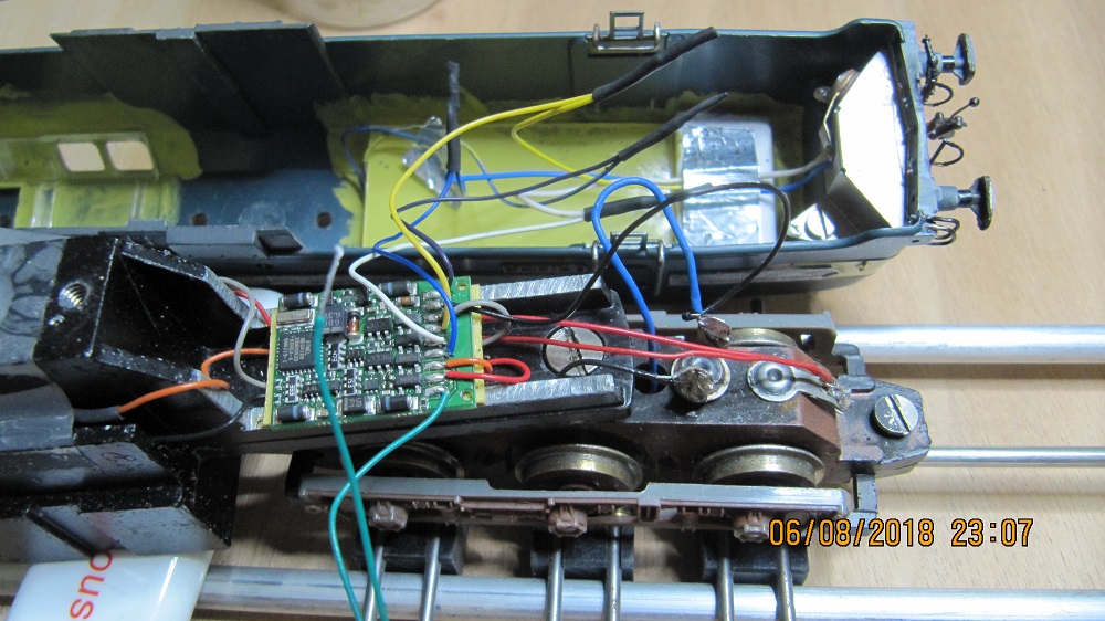

Messagepar Camarguais » 07 Août 2018, 20:04
IMG_0953 - Copie.JPG (262.59 Kio) Consulté 7682 fois
voilà les photos pour les fils
seul bémol: le fil bleu qui descend dans le châssis devrait être noir.
le fil vert n'est pas branché (il était isolé)
le décodeur est isolé avec du double face
@+ Camarguais
IMG_5691 - Copie.JPG (228.56 Kio) Consulté 7682 fois

Messagepar le-bougnat » 08 Août 2018, 09:34
Merci Camarguais,
Effectivement, tout semble correct.
Je suppose que l'éclairage cabine est également par Led (+ résistances).
Evidemment, ces résistances ont une valeur différentes (je suppose)
Il semblerait que tu sois "victime d'un retour de courant" sur le violet lorsque que tu circules en marche AR (par les rouges).
Dans ce cas, disposer les résistances (toutes) sur les fils négatifs des fonctions, pas sur le commun (bleu).
En espérant qu'il s'agisse bien de cela, bon courage. jm
