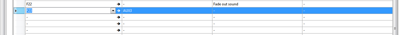

Messagepar teledrev » 05 Janvier 2019, 12:02
Sur la notice de la PIKO BB 60000 il est indiqué que AUX 1 et AUX 2 sont affecté aux feux de manoeuvre (qui eux fonctionnent parfaitement), et AUX 3 à l'éclairage cabine.
Dans la fonction mapping du Lokprogrammer à la ligne 23 dans physical outputs j'ai indiqué AUX 3, dans logical fonctions j'ai décoché ce qui était coché, et idem dans la colonne sounds.
Dans Programmer j'ai activé "write decoder data".
Eh bien dans le "drivers cab", le F23 ne fait pas allumer l'éclairage cabine (malgré sa trés faible luminosité).
Si quelqu'un pouvait m'aider à me faire comprendre ce que j'ai fait de mal pour ne pas que ça fonctionne?
Par avance, merci.

Messagepar alain.trinquet » 05 Janvier 2019, 17:54
Qu'as tu sélectionné dans la première colonne "Conditions" ?
Peux tu mettre une image montrant la totalité du contenu de la ligne correspondant à F23 ?
Message(s) : 1101
Re: DIGITALISATION BB 60000 avec locksound V1.0
Messagepar teledrev » 05 Janvier 2019, 18:21
Dans la première colcnne ligne 23 j'ai sélectionné "ON"
LIGNE 23.PNG (5.3 Kio) Consulté 7006 fois
