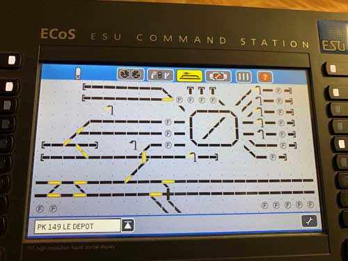

Voici donc comment j'ai contourné la non possibilité d'insérer un pont tournant dans l'Ecos.
En préambule j'indique ici que nous gérerons le pont avec RRTC.
Pour autant on peut avec le TCO gérer les aiguillages et donc le pont que j'ai dessiné sommairement ; bien sûr le pont en lui même ne tourne pas mais on peut avec les 'F' envoyer les locos sur les voies concernées. Quand la rétrosignalisation sera branchée on pourra aussi la faire figurer ici.
Voila c'est sommaire mais efficace.

Re: ecos et pont tournant roco et décodeur LDT
Messagepar papy49 » 03 Décembre 2019, 21:57
Alors le point F, bien loin du point G
Voici :
Tous les accessoires donc aiguillages mais dans notre cas aussi l'éclairage des fosses ont une adresse.
Il en est de même pour le décodeur de pont tournant Ldt qui donne les adresses de chaque voie paramétrée à patir de l'adresse 225.
Sur ces adresses paramétrées on peut donc les commander sur l'Ecos et choisir l'objet qui le représente c'est très courant pour un aiguillage moins pour une lampe il suffit pourtant de changer l'image.
Une fois ceci fait dans le ou les onglets pour ces objets plus courant on fait de même pour l'adresse de chaque voie paramétrée en choisissant par exemple le pictogramme représentant un F ou encore celui qui représente un portail de rotonde.
Ensuite c'est tout simple en dessinant le TCO on sélectionne l'adresse de la voie paramétrée pour le décodeur Ldt
à l'endroit voulu et le pictogramme apparaît de fait.
Dans notre cas toute voie raccordée au pont qui n'est pas sous rotonde est symbolisée par un F et sinon c'est le portail de rotonde.
En exploitation une fois le paramétrage effectué il suffit d'appuyer sur le F ou le portail voulu pour atteindre la voie.
Je vous ferai deux ou trois petites photos ce week-end.
Bye
