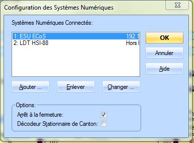

En parametrant RRTC dans la definition de la centrale j'ai vu que dans la liste des centrales numeriques se trouvait le module HSI88 de LDT.
Donc est ce que lorsque la retrosignalisation shunte la centrale par le module HSI88 on doit remplacer la centrale ESU par le module HSI88 dans la liste ou bien faut il connecter la centrale + le module au PC ??
ESU-->RJ45
HSI88-->port usb

Messagepar capitole » 22 Février 2011, 20:45
Bonsoir les amis.
André, l'Ecos devient tout à fait transparente, mais uniquement pour la rétro-signalisation, c'est toujours elle qui envoie toutes les commandes (locos, aiguillages,etc..) au réseau.
Donc Alain tu dois déclarer les 2 dans RRTC, voici le saisie écran de la configuration :
Effectivement Ecos sur PC sur port réseau avec RJ45 et HSI88 par USB.
