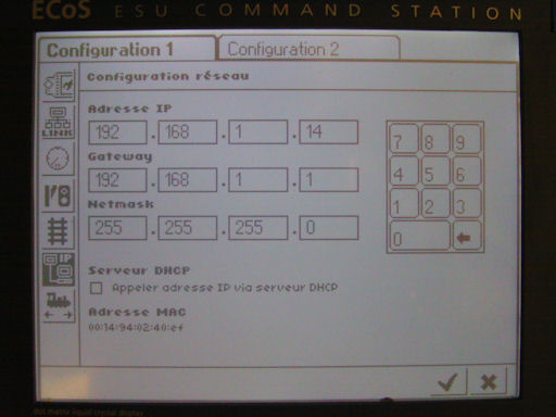

Voici comment je règle l'interface IP de mon ECoS
Décoches le serveur DHCP et met une adresse IP fixe, moi j'ai mis 192.168.1.14, mais tu peux en choisir une autre compris entre 192.168.1.10 et 192.168.1.50, plage d'adresse accepté par la livebox.
Essayes ensuite d'y accéder par l'adresse que tu lui a donnée.
