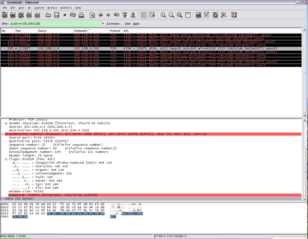

Bon allez je vais faire un peu d'analyse de trame pour voir se qui passe dans le cable entre la centrale et le PC.

Messagepar alimzin » 06 Mai 2007, 15:13
Bon j'ai fait une petite capture vite fait bien fait.
On peut dire que sa discute sur le port [b]15471[/b] hmmm
En fait j'ai juste appuyé sur le bouton stop de la centrale et on voit bien dans les trames cette data :
[color=#ff0000][b]set(1, stop).[/b][/color]
Par contre je ne comprends pas pourquoi c'est le port 15471 hmmm

Re : Centrale ECoS D'ESU : La Bombe !
Enfait j'ai juste appuyé sur le bouton stop de la centrale et on voit bien dans les trames cette data :
On continue
Messagepar alimzin » 06 Mai 2007, 15:22
Allez pour le fun j'ai refait une capture au lancement du logiciel. On voit l'initialisation du logiciel sur la centrale :
[i]1er Trame :[/i]
[color:#ff0000]request(1,view).
request(10,view).
request(11,view).
request(26,view).[/color]
[i]2em Trame :[/i]
[color=#ff0000]queryObjects(10,addr,protocol).[/color]
[i]3em Trame :[/i]
[i]4em Trame :[/i]
[color=#ff0000]queryObjects(26,addr,ports).[/color]

Messagepar alimzin » 06 Mai 2007, 15:46
C'est codé en Hexa et le logiciel transcrit en Texte
