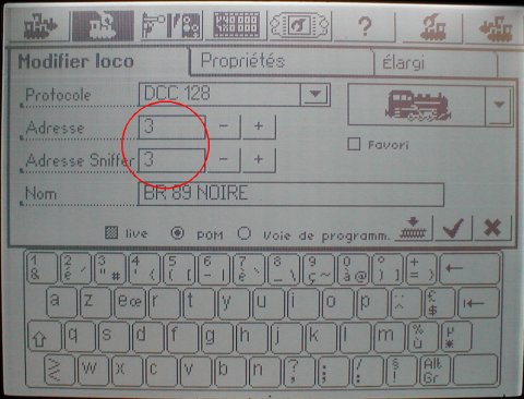

:oops: Gros probleme avec l'Ecos et bien figurez vous que la centrale Arnold 86201 la centrale classique produite par Jouef sous la marque Arnold le fonctionne pas avec l'ECOSniffer . C'est le drame ! J'envoie de suite a mail chez ESu.... Et alors c'est pas du protocole DCC Ca hein franchement ! Qu'en pensez vous ?
Re : Centrale ECoS D'ESU : La Bombe !
Messagepar Murphy » 15 Octobre 2006, 20:09
Très étonnant en effet que le protocole d'un ampli Arnold ne fonctionne pas. En fait l'Ecos se contente de récupérer le signal pour le convertir pour son propre pilotage.
Est-ce que l'adresse des locos est bien déclarée dans le menu "Modification - Adresse Ecosniffer" ? Sans cela la loco ne fonctionne pas avec la commande externe.
Vérifier aussi dans le Setup si "Ecosniffer" est là.
Murphy
Messagepar alimzin » 15 Octobre 2006, 20:26
Salut Henri merci de te pencher sur le prob.
[*] Oui l'adresse SNIFFER est bien déclaré sur toutes nos machines enregistrées dans la centrale.
[*] Oui dans le setup on retrouve Ecosniffer. Il y a aussi deux autres trucs de mémoire mais je me rappel plus de leur non.
On à aussi tester l'ecosniffer avec une intellibox. Cela fonctionne très très bien.
Encore plus étonnant on à branché un commander 9 sur l'écosniffer et la surprise cela marche mais de temps en temps les infos transmises par le commander 9 ne sont pas traitées. Ex: on coupe F0 sur le commander 9 et rien ne sa passe sur l'ECOS, de temps en temps cela fonctionne et quelques cela ne marche pas.
Par contre avec l'arnold c'est pire ex : tu mets la loco adresse sniffer 3 à 10 sur l'Arnold. Tu attends 2 minutes, au bout de 2 minutes la loco avance. Et après plus moyen de l'arreter...
On à essayé de mettre la centrale à jour avec la V 1.0.1. Même problème.
Je pense que c'est un souci d'analyse de trame au niveau de l'ECOS. Apparament l'Arnold est pas purement DCC.
Le problème nous embete sérieusement et je pense qu'il faut trouver une solution .... d'autant plus que l'on a des esclaves Arnold autour de notre grand reseau
