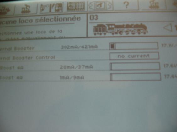

Bonjour tout le monde,
je suis trés content d'avoir retrouvé ce forum "spécialisé" sur l'ECoS.
j'ai une petite question sur la signification des deux valeures de consommation par la voie indiqué sur la centrale pour elle meme et chaque booster.
je n'ai pas de probleme de fonctionnement, c'est juste pour savoir
bon train
Sylvain

Il me semble (car la centrale n'est pas branché à coté) que c'est l'intensité et la tension consommées avec un curseur qui bouge en fonction de la consommation.
Avec 4 trains, il me restait encore pas mal de puissance d'après les chiffres...
Une question que je me pose : quel est l'utilité de la température donnée ?

Une petite photo pour illustrer :
[image1]

Vrai, faux, j'ai lu quelque part qu'ECOS laissait une puissance disponible de 2.7A une fois faite la déduction de sa propre consommation.
Sans certitude aucune, j'ai interprété les deux nombres de gauche de la manière suivante:
302 conso actuelle / 421 conso maxi atteinte dans la session Le curseur noir étant à une position qui correspond à environ 1/8iè ou 1/9iè de la totalité de la barre de 2.7A :?:
Deux valeurs fort utiles en phase de jeu.
C'est vérifiable en faisant tourner une deuxième locomotive.
