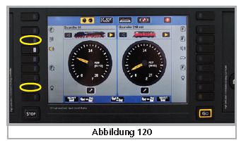

Eric à raison j'ai réussi a débloqué mon ecos2, je n'avais pas eu le temps d'expliquer comment tous mais excuse je pensé être le seul à rencontrer ce problème.
Tous d'abord voir la page 66 du manuel ecos2 et suivre la procédure (système urgence)25.1.1.
Une fois la centrale redémarrée en mode "Rescue-mode", fermer l'explorer et rouvrez-le à l'adresse IP de votre Ecos, sinon sa ne fonctionnera pas, ne me demandée pas pourquoi cela fait partie des choses bizar. Il doit afficher une page simplifiée avec juste la possibilité de recharger la mise à jour.
Il faut que je vous dise que mais problème ne sont pas entièrement résolu depuis que j'ai vu Eric et Antoine à Rail Expo Esu à remis deux mise à jour en ligne la 3.3.2 et l'actuel 3.3.3.
La 3.3.2 à été retirée très vite, comme la 3.3.0 elle devait foutre le bazar dans la centrale.
J'ai donc essayé la 3.3.3 et surprise mon Ecos ne voulait à nouveau plus charger la mise à jour donc retour à la procédure de déblocage et pour couronné le tous j'ai depuis des problèmes avec les décodeurs ESU loksound 3.5 (clignotement des feux, marche/arrêt du son comme les feux et roulement irrégulier). Je dois m'absenter à toute à leur.
25.1.1 Activer le système d’urgence.
Ceci peut être utils après une coupure de courant, pendant la mise à jour. Appuyer en même temps sur le F2 et
F7 (à gauche), avant d’alimenter l’ECoS. L’ECoS installe un système de secours. Puis vous mettez du courant et
vous lâcher les 2 bouttons. Suivre svp les infos sur l’écran. (fig. 121).

Bonjour Bertrand
Merci pour ton aide.
J'ai une Ecos noir et blanc et non couleur ; j'ai essayé le mode Rescue
Je n'avais pas grand chose à perdre
et cela fonctionne;)
J'ai ensuite suivi les conseils de l'importateur ESU en téléchargeant la version
3.0.0 puis la derniére 3.3.3
Pour l'instant , tout semble être rentré dans l'ordre !!!!;) ;)
Il reste à croiser les doigts...
