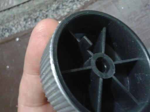

Voici donc la réparation du phénomère assez rencontré du bouton de l'ecos 1 qui est cassé
Une retention un peu forte du bouton lors du changement de sens et encore tout simplement peut etre de l usure ....peut entrainer le fait que le bouton ne renvienne plus à 0
Tout simplement, celui ci est cassé, et il n'y a pas de probleme au niveau du moteur du bouton ce que l'on imagine lors du probleme

ON RETIRE CE BOUTON AVEC UN APPUI DE TOURNEVIS UN COUP A GAUCHE UN COUP A DROITE COMME POUR DEMONTER UN POTAR
ET TOC LE VOICI

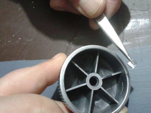

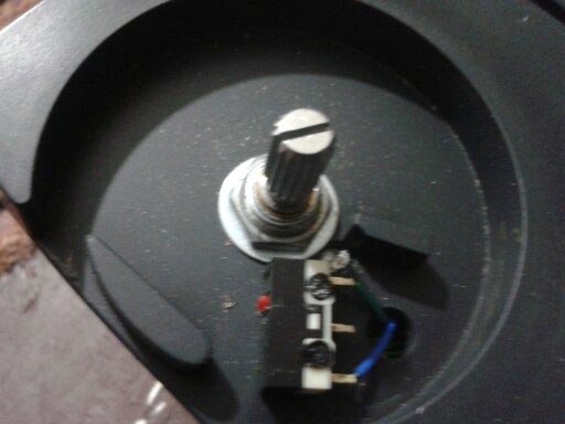

REGARDONS MAINTENANT LE DESSOUS DE L ENSEMBLE C EST DONC L ERGO CASSE QUI VIENT TAPER SUR UN CONTACTEUR ET HOP LE CHANGEMENT DE SENS S EFFECTUE ALORS
CE PETIT TAQUET VIENT APPUYER SUR LE TETON ROUGE PAR LE COTE

VOICI DONC LE BOUTON ORIGINAL DEMONTE SUR L AUTRE BOUTON

Ne me demandez pas ce que je pense de la conception du mécanisme avec un simple ergot en plastique car forcement je vais devenir tres désagréable

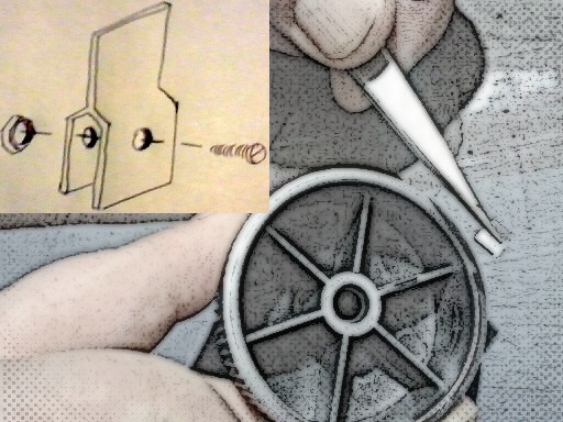

Mais je me doute que tu préfères une pièce neuve d'origine à un bricolage improvisé pour la remise en service de l'Ecos. Pourtant, si nos deux Mac Gyver veulent reprendre du service, je propose une "bidouille" pensée ce matin sur le coin de la table, entre pain/beurre et café. Pour remplacer l'ergot plastique, une patte en alu a visser sur le renfort intérieur du bouton :

plutot qu'une vis je verrai deux vis quoique si la piece va au fond du bouton alors elle ne peut plus pivoter

Moi, je verrai bien tout simplement une languette de carte plastique (style carte de téléphone ou carte bancaire) de la même largeur que celle qui a cassé mais plus longue pour pouvoir la coller contre la nervure radiale concernée.

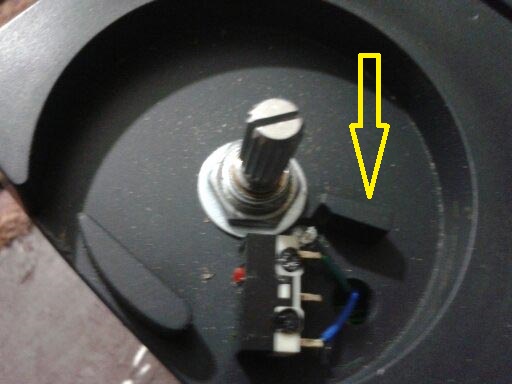

Sûr qu'entre mon idée et la matérialisation du crobar il y a quelques mesures et essais "à blanc" pour installer définitivement la pièce. Petit boulot de précision en perspective. Pour éviter que pareille mésaventure ne se reproduise, n'y a t'il pas moyen de renforcer les ergots des boutons (encore) intacts ? En collant par exemple une petite lamelle alu ou carte plastique de longueur suffisante entre le renfort intérieur du bouton et l'ergot (sur le côté opposé à la partie en contact avec le téton rouge). Et encore, sous réserve que cela ne modifie pas la rotation et la course du bouton, auquel cas il faudrait peut-être limer la valeur de l'épaisseur du renfort ajouté sur la butée de fin de course (flèche jaune - au risque de fragiliser cette partie - :shock: :
