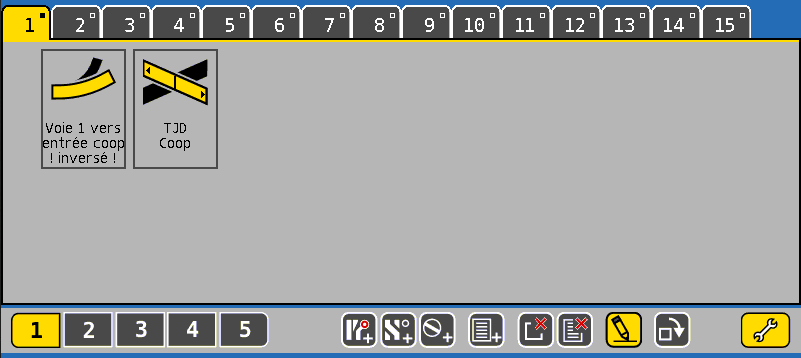

Cette petite mésaventure passée j'approfondi la prise en main en rentrant les décodeurs d'aiguilles dans la centrale. Premier petit pb, l'icone de l'aiguille est inversée par rapport à l'aiguille elle-même (icône représente l'aiguille en voie droite alors que l'aiguille est en position déviée), d'ou ma première question : est il possible d'inverser l'image de l'aiguille ou est-ce qu'on est obligé de passer sous le réseau pour modifier le switchpilot :?:
Il n'y a pas la bonne icône (aiguille droite ou gauche par exemple) dans la liste ?

Le soucis ne vient pas du sens de l'aiguille, mais bien de la position de l'aiguille, et pas moyen de prendre une image d'aiguille déviée à la place d'une aiguille droite :(
Bon train!
Bonjour,oui il est possible de modifier les états :si tu as créer ton icone dans le menu accessoire,en premier lieu tu clique sur l'icone ,la position de l'aiguille change(soit dévié,soit droite).
si ce n'est pas ce que tu veut tu affiche l'icone de l'accessoire ensuite tu clique en bas a droite (sur la clé) après sur l'icone crayon,après sur l'icone juste a coté(petit carré avec la flèche et ensuite sur l'icone de l'aiguille ce qui va modifié sa position,ou bien alors appui sur l'icone crayon,ensuite tu appui sur l'icone de l'aiguille ce qui va ouvrir la fenêtre modifier accessoire et en haut a droite tu pourra changer l'aspect,voila espérant avoir pu répondre a tes attentes,salutations.

gabuchon a écrit:Bonjour,oui il est possible de modifier les états :si tu as créer ton icone dans le menu accessoire,en premier lieu tu clique sur l'icone ,la position de l'aiguille change(soit dévié,soit droite).
Merci pour l'astuce Gabuchaon, mais ça ne resoud pas mon soucis. Ce que tu proposes (si je fais bien la manipulation) permet soit de tourner l'icone de l'aiguillage sur le panneau des accessoires, soit de modifier la forme de l'aiguille (enroulée, droite, à gauche, etc...)
Mon soucis c'est que quand l'aiguille est droite sur le réseau elle est représentée déviée sur l'Ecos et vice-versa.
Par exemple ici l'icone a été changée de sens grâce au petit carré que tu mentionnes, mais l'aiguille est représentée droite alors que sur le réseau elle est déviée.

Messagepar gabuchon » 28 Décembre 2013, 17:40
salut,tu as juste a re-cliquer sur ton icône pour la mettre dans la position voulue!

Messagepar fabounet » 28 Décembre 2013, 17:55
Oui bien sur, mais l'aiguillage bouge à l'inverse de ce qui est affiché.
