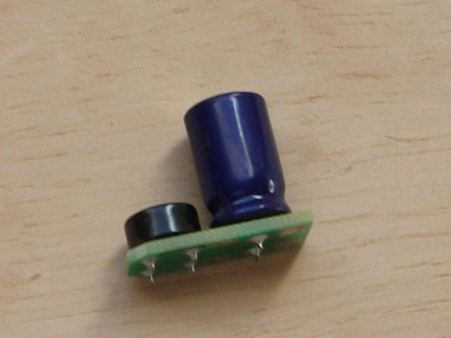

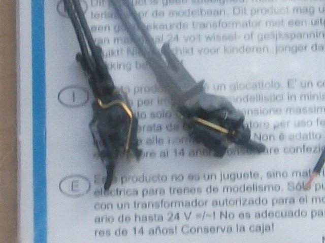

Je mesure 0,15 A avec 12 Volt pour cinq sections de ruban led. L'éclairage est violent, beaucoup trop fort. Je suppose que tu est en digital, donc + - 17 Volt alternatif. Pour l'éclairage de mes voitures j'ai cinq sections de ruban et une résistance de 1 KOhm montage en parallèle, donc chaque voitures est alimentées avec 17 volt. Le décodeur se trouve dans la dernière voiture avec une sortie feux rouge et une pour l'éclairage. Feux rouge avec résistance 1 KOhm. Une ligne de train est réalisée avec des attelages Vissemann. Tu fait un montage avec huit fois cinq section ( quatre ? ) et la résistance qui te va bien entre 1 KOhm et 500 Ohm suivant la lumière recherchée. Si tu dépasse la puissance du décodeur coupe allume coupe allume......mais ne crame pas. ( le FX se trouve a 15 € sur e-machin )
Il a un petit montage utile, un pont redresseur et un condensateur qui évite le scintillement des leds.
pont redresseur condensateur
attelage conducteur

Le petit montage est valable pour l'analogique, pour le digital la sortie du décodeur est redressée , donc pas utile.
Toutefois un condensateur est utile. Monsieur Trinquet va nous dire comment faire ?

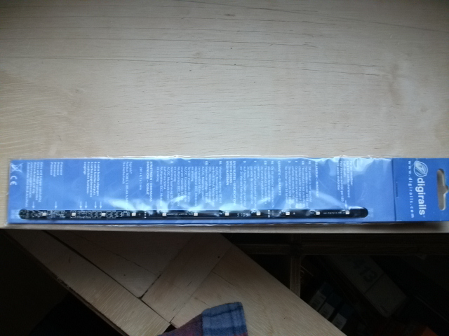

Autre solution que j'ai utilisé, la réglette avec décodeur . La sortie pour les feux rouge est prévue.
En promotion chez http://www.digirails.com : la réglette + condensateur+ prise de courant+ personnages assis pour 22 €
Pas de revendeur en France il faut commander chez eux directement.

Plus d'infos sur cette barre de LED qui est maintenant de marque Digikeijs
http://letrainminiature.fr/digikeijs-digirails.html

Messagepar Camarguais » 05 Mars 2015, 23:57
bonsoir et merci de vos réponses
je vais me diriger sur les réglettes de digitrain
plus simple d'utilisation et un bon prix

J'en ai une pas terrible pour les voitures à compartiments, les leds tombent sur les séparations.
