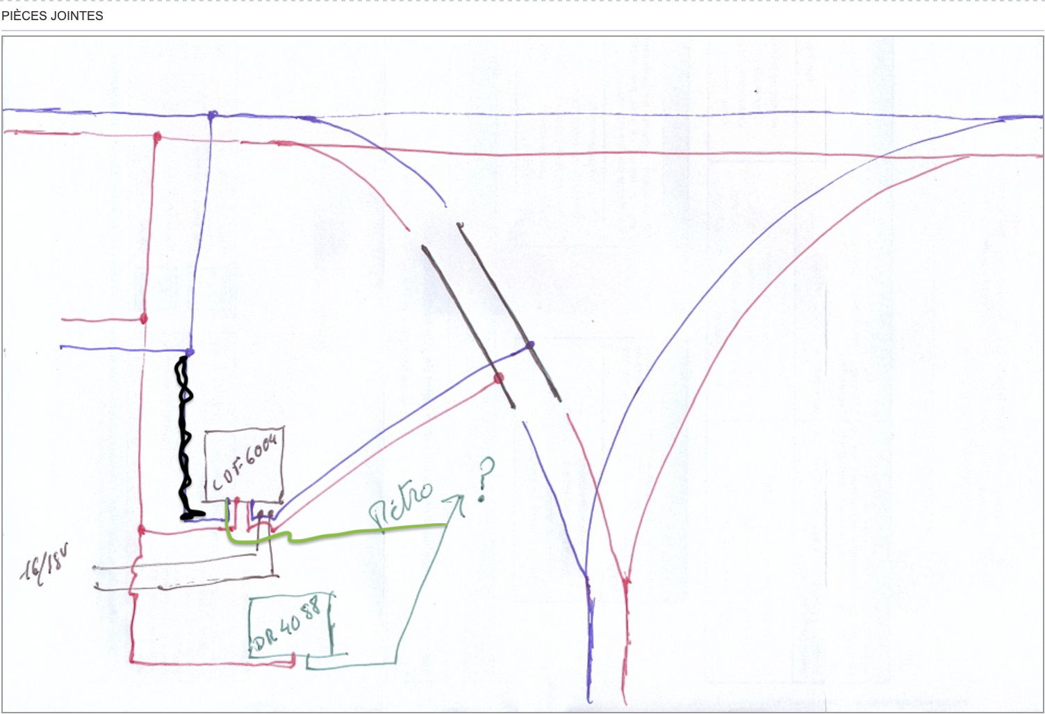

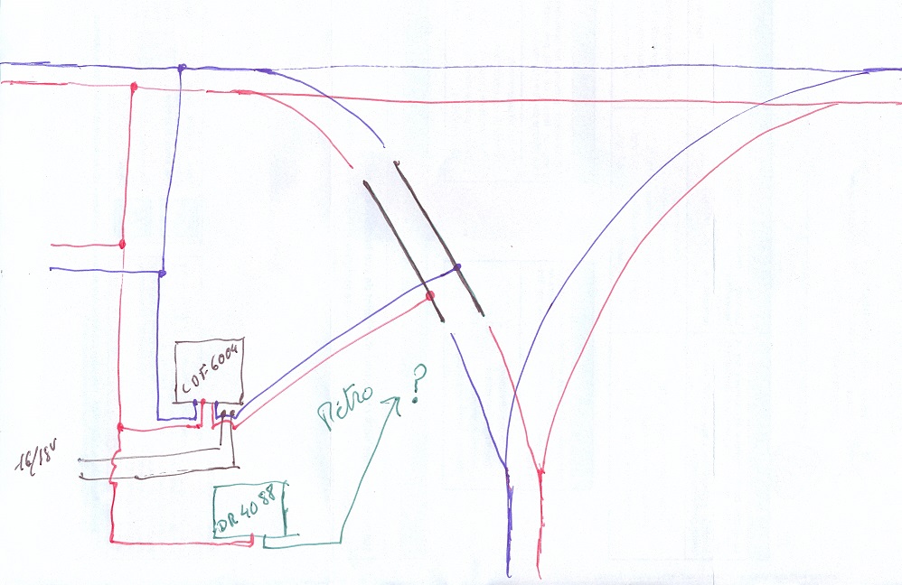

Messagepar Camarguais » 12 Octobre 2020, 20:15
bonsoir
Pour la boucle de retournement c'est réglé, mais pour le triangle de retournement
problème: quel que soit le rail que je connecte la rétro = court-circuit
Merci de la solution

Re: boucle de retournement = court-circuit
Messagepar etoile05 » 13 Octobre 2020, 09:20
Bonjour Camarguais,
Je n'ai jamais fait de triangle de retournement mais apparemment la section de retournement est courte donc un autorail par exemple est plus long que la section d'où le court circuit, une machine seule sans liaison électrique avec sa rame elle ne déclenchera pas de cc.
Pour le schéma il me semble que l'erreur vient du branchement: il faut essayer de mettre le fil vert du 4088 dans le module CDF à la place du bleu qui vient de la partie gauche de ce schéma.
Messagepar Camarguais » 13 Octobre 2020, 22:04
Merci Etoile 05
Ma boucle n'est pas à l'échelle mon X 4200 + R entre sans problème
dés demain je vais suivre ton schéma et je te tiens au courant

Messagepar Camarguais » 14 Octobre 2020, 22:14
Voila, tout est OK merci de votre aide :D
