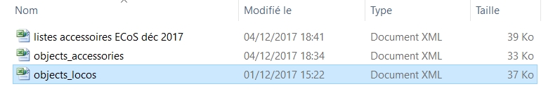

Ce sont des fichiers Excel avec l'extension XML avec le nom objects devant locomotives ou accessoires
comme ceci
dossier accessoires et locos ECoS.jpg (54.92 Kio) Consulté 3146 fois

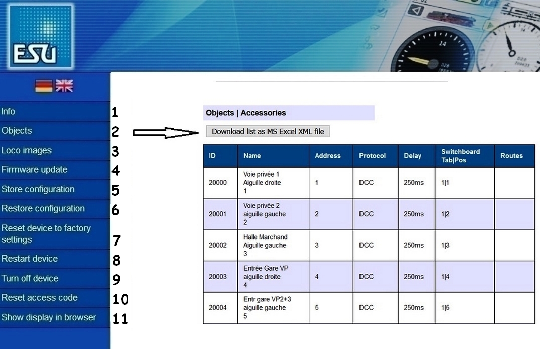

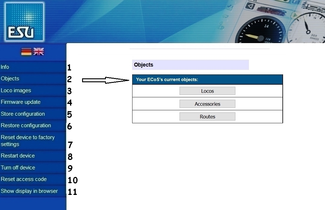

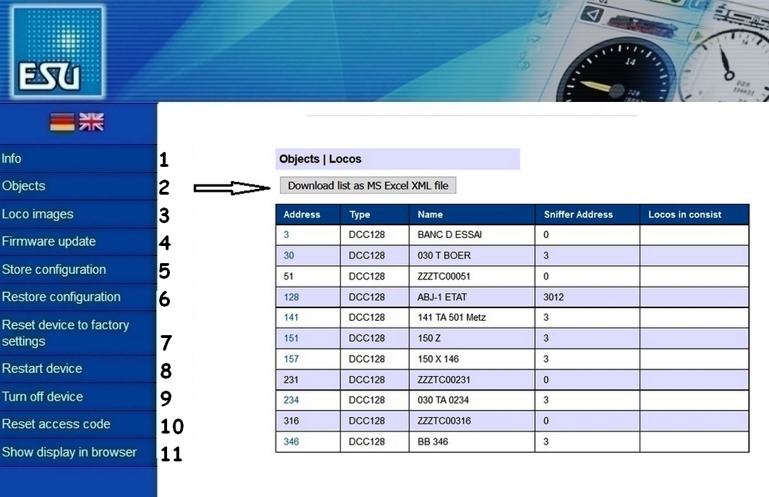

Pour les remettre dans l'ECoS il faudra passer par ces onglets
2-objets (1).jpg (197.19 Kio) Consulté 3146 fois
2-objets (2).jpg (305.2 Kio) Consulté 3146 fois
2-objets (3).jpg (290.11 Kio) Consulté 3146 fois
