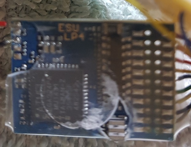

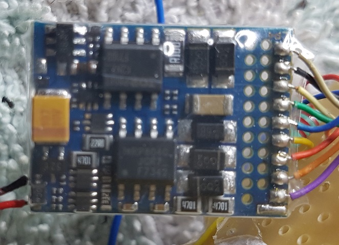

MessagePublié: 04 Juin 2021, 08:38
par Camarguais
20210603_203222 - Copie.jpg (146.68 Kio) Consulté 11572 fois
20210603_203122 - Copie.jpg (127.21 Kio) Consulté 11572 fois
Voilà les 2 photos du décodeur
Merci pour le tuto
@+ Camarguais
Re: Réf; du décodeur V4.0
MessagePublié: 04 Juin 2021, 18:39
par alain.trinquet
A priori, c'est bien un LokPilot v4.
Le branchement de l'ensemble condensateur+résistance+diode doit se faire conformément à la documentation comme tu sembles l'avoir fait via les 2 fils rouge et noir à gauche sur les photos.
Quelle valeur as tu mis dans le CV113 ?
