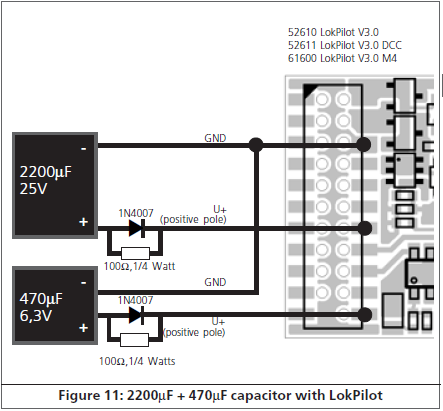

Messagepar Camarguais » 14 Septembre 2022, 11:35
N'ayant plus les manuels de ces deux décodeurs 3.0 - 3.5
Ma question est: peut-on
1°leur ajouter un powerPac maison
2°quel CV faut-il modifier ?
Merci de vos réponses
Salutations Camarguais

Une doc en anglais est disponible là :
https://www.esu.eu/en/downloads/instruc ... -products/
Page 19, figure 11, il y a un schéma pour la connexion de condensateurs tampons.

En quelques mots :
Il est possible de connecter 2 condensateurs supplémentaires (voir figure 11) : un condensateur pour le moteur et un plus petit pour le microcontrôleur du décodeur. Les condensateurs sont chargés via une résistance de 100 Ohms pour éviter que la centrale digitale n'interprète le pic de courant à la mise sous tension comme un court-circuit. Les diodes en parallèle sur la résistance permettent au décodeur d'utiliser au maximum l'énergie des condensateurs.
Sur le schéma, les points de connexions sont donnés pour le modèle MTC21.
