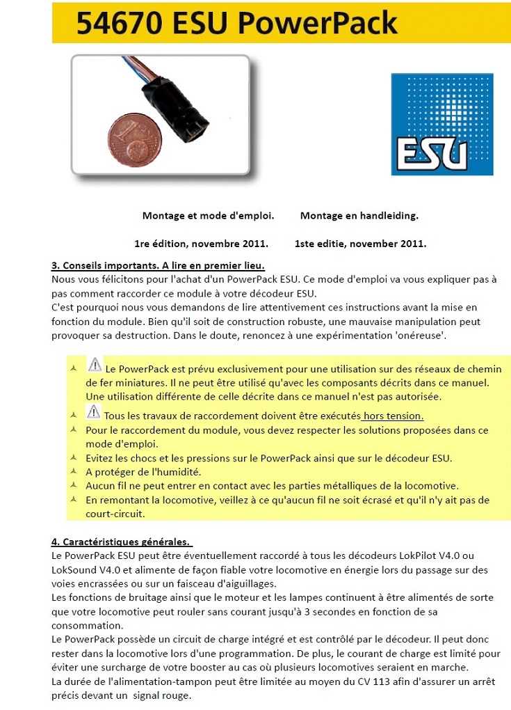

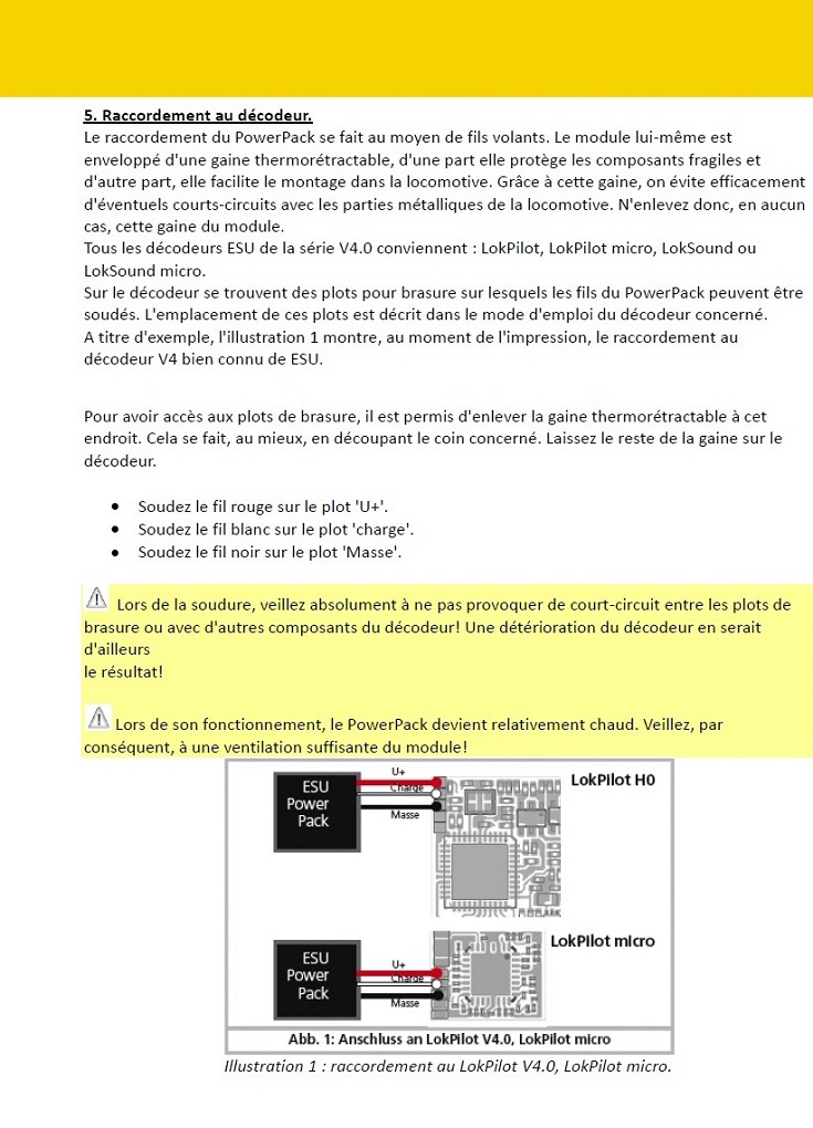

Peux-tu nous donner les années des modèles et équipements ou mieux, les références de l'autorail digitalisé et du power pack ? Je suppose que tu n'as pas la notice. Tu dois pouvoir la trouver sur internet, comme par exemple celle-ci (j'ai volontairement limité les captures d'écran pour ne garder que l'essentiel) :
(1) Power pack ESU.jpg (267.93 Kio) Consulté 13813 fois
(2) Power pack ESU.jpg (208 Kio) Consulté 13813 fois

Bonjour ,l'autorail est un roco ref 73190 :X ABD 2862 bleu c'est la derniere reproduction de ce modèle de roco ,le code du constructeur du décodeur (lu dans le CV 8) est 145 qui est le code de ZIMO
Le powerpack je viens de les recevoir Powerpack mini ref 54671
La notice de branchement etait dans la boite de powerpack mais elle ne conecrne que les décodeurs ESU
