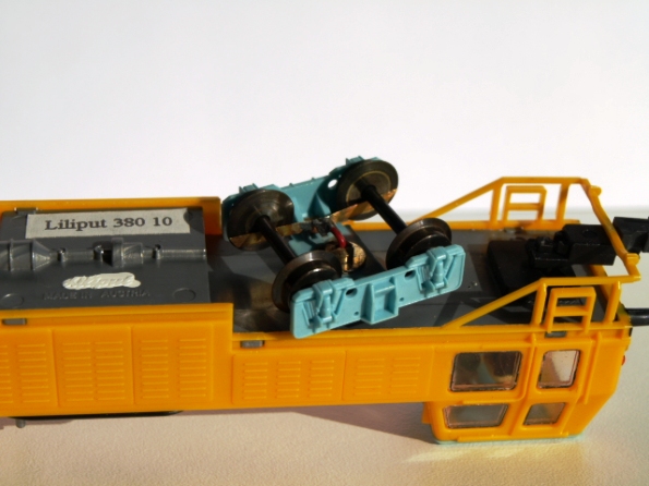

Au risque d'être tatillon, mais sans méchanceté aucune, on peut préciser Marc qu'il faut inverser les essieux du boggie AV par rapport à ceux du boggie AR, mais il est impératif que tous les essieux d'un même boggie doivent avoir l'isolation d'un seul et même côté. Pour les essieux non conducteurs, sans rien inventer car j'ai copié le principe sur un wagon Fleischmann (les 2 roues sont isolées sur un même essieu), je place les languettes de prise de courant sur les flasques intérieures des roues. Une image valant mieux qu'un long discours, je poste demain en début de soirée une photo du bricolage.

Messagepar c.delarnaque » 12 Janvier 2009, 19:17
Le modèle de référence (bourreuse Liliput) ne correspond pas à l'exemple "essieux non conducteurs" mais le principe reste identique : les 2 essieux du même boggie sont isolés côté opposé à la prise de courant dont le fil d'alimentation passe par l'axe du pivot de boggie. Le montage (diode, résistances, condensateur) est caché sous la partie portant l'étiquette. Après avoir adapté à la longueur voulue la dimension de la languette cuivrée, celle-ci est soudée à 90° sur un petit carré d'époxy vissé sur le boggie (vis "d'horloger" de récup). En fonction de la longueur (flexibilité) de la languette, il faut régler la force de frottement sur le flanc de roue : suffisement pour le captage électrique mais sans trop de force toutefois pour garantir un bon roulement.
La trace sur la roue de l'essieu d'extrémité semble indiquer un appui un peu trop prononcé .... :mrgreen: Oserais-je vous dire qu'en analogique, c'est pour reproduire sans loksound le crissement d'un frein serré ? :oops:
