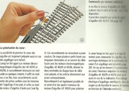

Je viens d'acheter un aiguillage Roco ref 42476 ( code 83, voie sans ballast ). Problème : le coeur n'est pas alimenté et provoque l'arrêt des locos a empattement court type Y 8000. Je veux commander cet aiguillage par un moteur piloté par un Lenz 150 ( mon réseau est digital, centrale ECOS, aiguillages Insulfrog Peco à moteurs Peco pilotés par Lenz 150 ). D'où ma question : Les moteurs Roco 40296 ou 10030 sont-ils équipés d'inverseur de polarité à raccorder aux bornes existantes sur l'aiguillage?
Si non, comment faire pour alimenter automatiquement le coeur en fonction de l'itinéraire tracé ?
Désolé d'avoir été un peu long pour exposer mon problème et merci de l'aide que vous voudrez-bien m'apporter.

Bonsoir les deux références citées permettent de polariser l'aiguillage grâce à des bornes prévues sur le moteur et sur l'aiguillage. Il suffit de connecter 3 fils. Un plan est fourni avec le moteur.

Merci de votre réponse rapide et claire. Mon problème se résout donc très simplement. Il ne me reste plus qu'à me procurer un moteur Roco. Dommage que la notice de l'aiguillage ne fasse pas également mention de ce montage.

Et oui tout fout le camp;) , le catalogue 2004-2005 était une mine de renseignements, maintenant rien à voir, les explications sont très succintes et le site n'est exploitable qu'en langue allemande....
