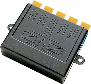

Messagepar MisterC » 28 Juin 2010, 13:50
Bonjour Alain,
Tu peux aussi utiliser un relais, comme le modèle ci dessous de roco.
Il est commandé en même temps que le moteur de l'aiguillage et il permet d'alimenter les feux (rouge ou vert) et permet aussi d'alimenter, ou pas, en courant une portion de voie. Comme cela un train de peut pas "griller le feux"
A plus
MisterC

Messagepar alain » 01 Juillet 2010, 23:03
Bonsoir Nicolas
Je te remercie pour ta réponse et ton conseil ,je vais essayer avec un relais fleishmann que je possède
et qui doit avoir les même possibilité que celui que tu me présente .
Bonne soirée et A+
