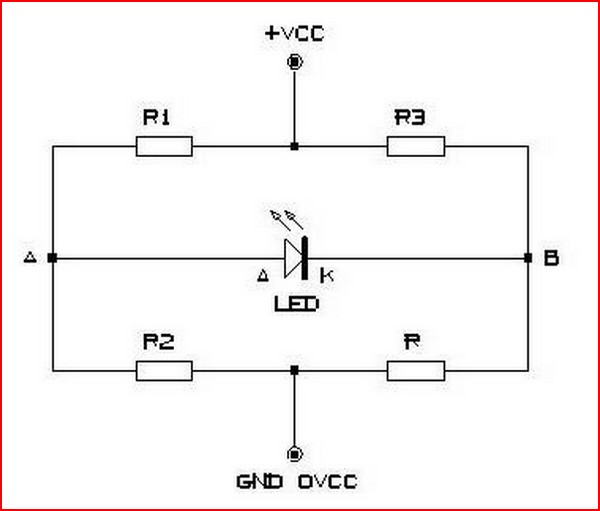

Le pont de Wheatstone, ( C'est un exemple ).
Dans l'image ci-dessous, les valeur de R,R1,R2,R3 sont identiques, Exp:1.5K, on dit que le pont est équilibré. Alors la tension présente entre les points A et B est nulle, la led est éteinte. Si l'on modifie la valeur de R Exp: 100 ohms, une tension et présente entre les points A et B, alors la led s'allume.
Note: la tolérance des résistances est comprise entre 0.5 et 1%.
Cordiakement KD.

Messagepar alain.trinquet » 19 Mars 2011, 23:10
[quote][i]GAU Frederic à écrit :[/i]...J'ai remarqué que les resistance sont toutes en commun alors que normalement en règle général, on doit mettre une résitance avant la led d'apres la logique en electronique de ce que l'ont m'a deja dit ou alors, on peut mettre comme sur la platine .Si quelqu'un pourrais m'aider sur ce point car en plus ça fonctionne leur système. C'est ça, que je ne comprends pas du tout.Mon but sur ce post est que je vais digitaliser toute mes machines pour avoir les feux indépendant avec les sorties de fonctions de mes decoders esu ou lenz que j'ai déja préparé .Merci d'avance a toutes les réponse qui pourrons m'aidr a comprendre ce branchement .[/quote]Les résistances ont toutes en effet un point commun : l'alimentation positive (fil bleu du décodeur). Mais il y a bien une résistance en série avec chaque led comme tu peux le voir sur le schéma de David (message du 18/03/2011 à 19:21:30).
Bonne nouvelle pour toi : il est ici très facile d'avoir les feux indépendants car les fils de commande des feux jaune et rouge d'une même extrémité existent déjà. Donc tu peux faire le montage suivant :
-le fil bleu du décodeur pour l'alimentation des leds (le fil commun)
-le fil blanc pour les leds jaunes de l'extrémité 1
-le fil jaune pour les leds jaunes de l'extrémité 2
-le fil vert pour les leds rouges de l'extrémité 2
-le fil violet pour les leds rouges de l'extrémité 1.
Ainsi, tu obtiendra :
-F0 : feux blancs seul à l'avant avec inversion en fonction du sens de marche
-F1 et F2 : feux rouges aux 2 extrémités
-F0 et F1 en marche avant : blancs à l'extrémité 1 et rouges à l'extrémité 2
-F0 et F2 en marche arrière : blancs à l'extrémité 2 et rouges à l'extrémité 1
-Moyennant une modification de CV qui dépend du décodeur utilisé, tu dois également pouvoir obtenir les feux blancs aux 2 extrémités par une autre touche, par exemple la touche F3.
Une remarque : les 2 schémas du message de David du 18/03/2011 à 22:12:33 ne convienne pas pour toi car tu as précisé que tu souhaitais digitaliser tes machines avec commande des feux séparés. Or ces schémas ne fonctionneront qu'en alimentation conventionnelle, pas en alimentation digitale.
