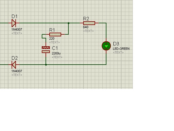

Messagepar ti53 » 03 Décembre 2012, 19:47
personnellement, j'utilise des condensateurs de 2200µF mais tu fais comme tu veux...
Sinon, pour ton problème, essai de mettre une résistance en série avec le condensateur.
Bon un petit schéma vaut mieux que quelques explications :
la led et la résistance de 640 ohm symbolisent ta lampe (tu utilises des led ou ampoules?)
TF

Messagepar 63jccial » 04 Décembre 2012, 15:31
Merci pour la réponse et le croquis. Dans le wagon, c'est une ampoule
Je suppose que les diodes représentées simulent la sortie d'un pont de diodes.
Avec une capa de 680µF quelle valeur me conseillez vous pour la résistance R1 ?
Avec ce montage, j'aurai bien retard à la coupure comme je le recherche ?

Re : Scintillement
Messagepar ti53 » 04 Décembre 2012, 17:54
le problème avec une ampoule, c'est qu'elle consomme pas mal...
Donc, ton condo de 680µF ne vas pas suffir pour ces scintillements : je te conseille de mettre vraiment un condo d'au moins 2200µF 25v.
Sinon, pour la résistance, c'est toi qui choisit : pas trop grosse non plus (autour de 100 ohm, c'est bien...)
Bref, je ne te garanti pas le résultat avec le condensateur de 680µF mais on sait jamais...
TF
ti53
Message(s) : 94

Re : Scintillement
Messagepar ti53 » 04 Décembre 2012, 19:18
la résistance est facultative. Je te l'ai proposée pour remédier a ton problème d'allumage :
tu m'as dit plus haut que l'ampoule mettait un peu de temps avant de s'allumer.
En ajoutant une résistance en série avec le condensateur, tu laisse la puissance suffisante pour que l'ampoule s'allume tandis-que le condensateur va se recharger plus lentement : c'est pour ça qu'il ne faut pas avoir une trop grande résistance : le condensateur se recharge plus lentement, mais aussi se décharge plus lentement...
donc, tu peux essayer sans résistance; c'est toi qui voit...

en fait, le condensateur ne se vide pas instantanément, mais presque : je pense qu'il se décharge en quelques dixièmes de secondes.
Si tu n'as pas de condensateur plus puissant, tu peux (si tu en as d'autres) les mettre en parallèle : leur capacité s'additionnera alors.
