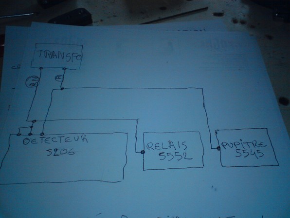

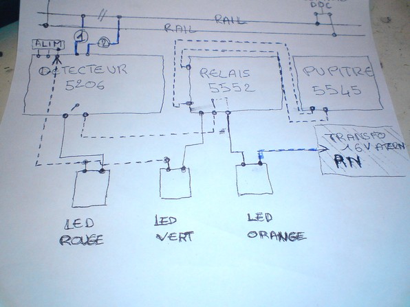

Bonjour a tous,
Voila 2 petit schémas, pour ceux qui pourrai vous interéssé, "donc detection rouge,vert, et possibilité par le pupitre viessmann 5545, quand détection et au vert de passer le vert a l'orange, tout sa en gardant la détection qui jourai son role, passage au rouge"
Cordialement.
DSC00256 (Copier).jpg (45.06 Kio) Consulté 14004 fois

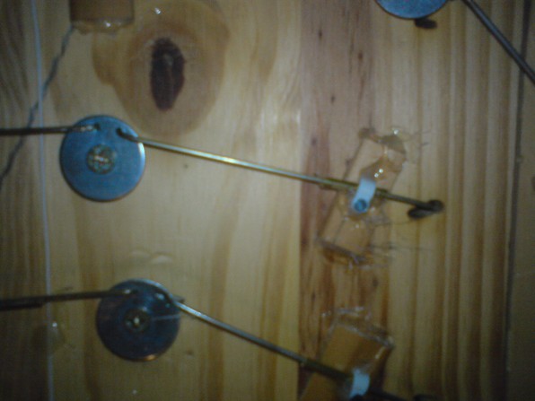

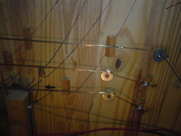

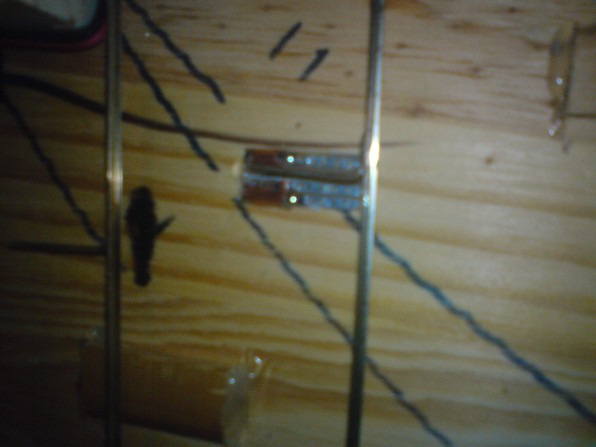

Apres les schemas de cablages viessmann, et suite de se que je désiré obtenir sent utiliser le tous automatique pour aiguillages et signaux, enfin bref, je vous poste quelques photos au sujet des aiguilles en utilisation manuel par tirettes, a moindre frais, comparé a l'utilisation de moteurs d'aigulles ect,ect, ceci pourrai etre interéssent pour des novices, ou personnes qui ne souhaite pas tout automatique
