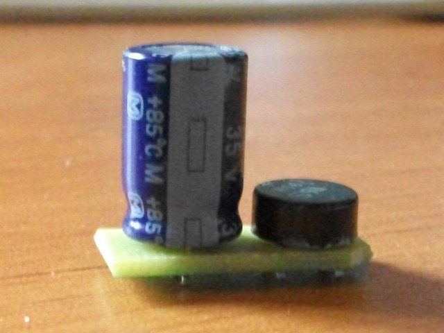

Messagepar JH » 11 Avril 2013, 13:00
J'utilise le petit circuit ci-joint pour l'éclairage des voiture avec led. Je trouve en Allemagne http://www.arstecnica.de/shop/index.php. Il cause Français!!
En fait il est simple a réaliser, mais c'est peu cher tout fait.
jACQUES

Merci aussi JH, je garde ton lien en mémoire pour si je veut alimenter un wagon, mais bon, comme je suis électronicien, je sais faire ce genre de chose moi même !
