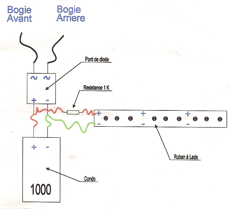

Je viens de terminer la restauration de mon Picasso et sa digitalisation, tout est parfait :P sauf un petit soucis de scintillement des led de l'eclairage interieur, quand il roule :roll: , j'ai entendu dire qu'il fallait mettre une condo, est ce vrai, si oui comment le brancher, precision les leds interieurs ont un fil sur le commun du decodeur et l'autre sur le fil vert , où brancher ce condo ? :?:

Bonjour, la rubrique où tu poses ta question est "électricité hors digital"...Pas sûr que cela soit le meilleur endroit :!:
Ci-joint un schéma qui devrait t'aider..

Merci de ta réponse, mais ça ne pourra pas se faire, manque de place dans le picasso, s'il n'y avait que le condo ok mais avec le pont de diodes pas possible, ensuite le bogie arriere est capteur, le bogie avant c'est le bogie moteur ,pas grave mais je suis un peu contraré !!!

Le schéma proposé par coquelicot94 est pour une alimentation conventionnelle ou pour une alimentation digitale mais séparée du décodeur.
Il est possible sur certains décodeurs de connecter un condensateur à cet effet mais la soudure peut s'avérer délicate. Quel décodeur as tu utilisé pour digitaliser ton Picasso ?
Sinon, essaye de bien nettoyer les roues et les palpeurs de courant : ça peut aussi nettement améliorer la situation.

C'est vrai un bon nettoyage a ete efficace même si tout n'est pas parfait mais c'est dja mieux quand à mon decodeur c'est un lenz 10331je prefere ne pas y toucher

Bonjour, j'avais mal lu la question, sur les LENZ Silver ce n'est pas prévu semble t-il mais sur les Gold et les ESU on peut brancher un "powerpack" ou équivalent http://www.train-modelisme.com/mag.php?goto=bout.php&forsearch=$search&id=6271&famille=Digital&cat=%20%20&pro=o&cat2=$cat ;)
