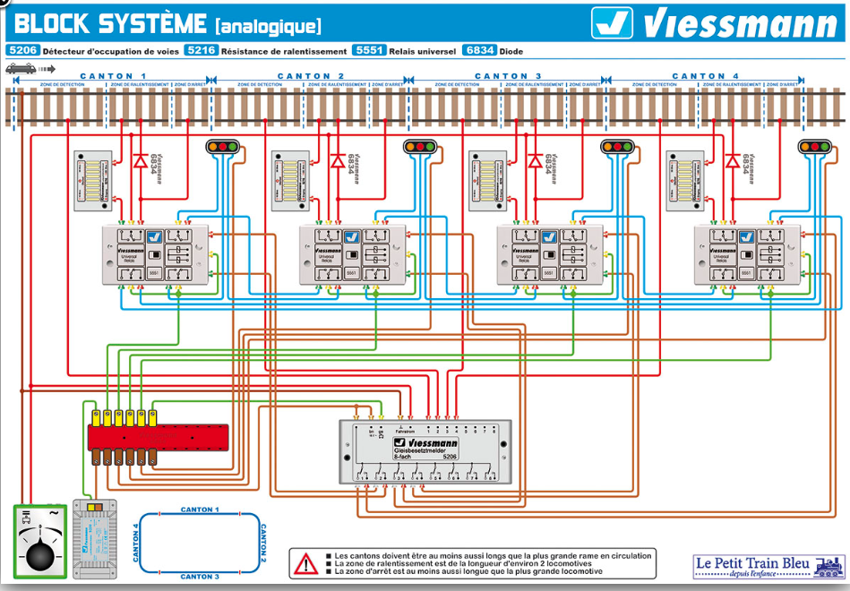

J'aimerai utiliser le bloc système veissmann
Mon problème,les locos ne déclenche pas les feux.
Si je le fait manuellement pas de problème.
Es que quelqu'un utilise ce système

Messagepar jc » 30 Mai 2018, 22:00
J'utilise ce type de système a part les résistances de ralentissement.
Vos branchements son t'il correcte au niveau rail et détecteur?
Je ne comprend pas se que vous voulais dire par " détection manuel"?
la détection se fait normalement automatiquement, peut etre dans un premier temps essayer simplement juste avec le 5206 et canton N°1 si déclanchement correcte du 5206 par visualisation de leds de sorti relai N°1 sur 5206

Messagepar lascoumoune » 31 Mai 2018, 05:04
Hello jc
Le branchement est correct
Quand je dit manuellement,le sélecteur noir sur le relais 5551,je les mets à droite les feux sont vert, les trains roulent.
Et si je les mets à gauche les feux sont rouge et les trains s'arrête.
Maintenant qu'es que j'ai oublié, que la détection ne se fait pas par la locomotive.

Messagepar jc » 31 Mai 2018, 08:36
Roulé vous en analogique ou digital?
le 5206 détecte tous consommateur de courant, wagon éclairé, feux de fin de convoi, locos
Ex: mettre une loco vitesse réduite et la faire roulé sur 1er, et 2ème canton, dans les deux sens, entendez vous un clic sur le 5206?
Avez vous couper les 2 rails entre 1er et 2ème canton, ou bien qu'un seul rail?

Messagepar lascoumoune » 31 Mai 2018, 17:07
OK
J'ai trouvé le problème,la borne nommée Bn 16 v du 5206 était câblée mais mal alimentée .Maintenant tout fonctionne.
Encore merci
