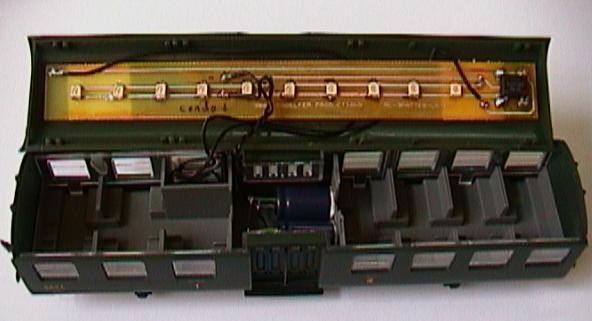

Je souhaite installer l'éclairage dans ma rame de 3 pattes LS Model et je me pose quelques questions:
1) comment ouvrir ces voitures sans tout casser? je vois bien que ça ce passe au niveau du toit, mais je n'arrive pas à le deboitter. c'est que je ne voudais pas encore tout casser ;-)
2) je compte équiper les 4 voitures de ma rame en éclairage, et je souhaite le commander par un decodeur de fonction (je ne suis pas encore arreté sur le choix). quelqu'un a t il déjà utilisé un montage pour commander l'éclairage de 4 voitures sur une fonction?
d'avance merci pour vos lumieres.

Bon, voila, j'ai ouvert la bête sans rien casse a part un peu de peinture alluminium sur les vitres (ne supporte pas l'acidité des doigts ) Sont fou chez ls model !!!
Reste à installer l'eclairage et la prise de courant. ça devrait allez.
Sinon, personne n'a d'idées concernant la commande de 4 voitures avec un seul decodeur de fonction?

En fait, je compte bien utiliser des attelages conducteur de chez Krois qui j'ai l'impression permettent le détellage automatique. Si ceux qui les utilisent, veulent bien confirmer?
En fait là où je bloque, c'est que je souhaite commander 4 éclairages avec un seul decodeur, mais je crois que l'on ne peut pas les brancher tous les 4 directement en sortie du decodeur, cela tire trop de courrant.
Donc, il faut un petit circuit fait maison (transistors ?) pour commander l'allumage des 4 eclairages qui eux prendrons le courant directement sur la voie. Cela limitera le courant prelevé à la sortie du decodeur au seul signale de commande.
Voila la théorie, la pratique .... HELP me !!!

Peut-être la meilleur façon de faire et de mettre et éclairage en série avec des LED. Ainsi l'ampérage est moins important.

Messagepar youyoule » 25 Décembre 2006, 23:41
[quote][i]Henri , le N USA à écrit :[/i]
Peut-être la meilleur façon de faire et de mettre et éclairage en série avec des LED. Ainsi l'ampérage est moins important.[/quote]
Je ne suis pas sur de bien comprendre. Un petit schema ?
Peut être faut il que je precise que j'utilise les kits Modelfer pour l'éclairage de mes voitures 3 pattes.
A la sortie du pont redresseur, deux resistances en parallele branché chacune en serie avec 5 et 6 LED elle même en parallele.
Intellibox IR + Iris

Messagepar youyoule » 06 Mai 2007, 10:05
Voila c'est fait, on voit claire même en pleine nuit dans ma rame de 3 Pattes.
Finalement, je n'ai pas trouvé de montage permettant la commande, donc, l'éclairage et branché en direct sur la voie et ne peut donc pas être coupé.
On verra cela plus tard.
