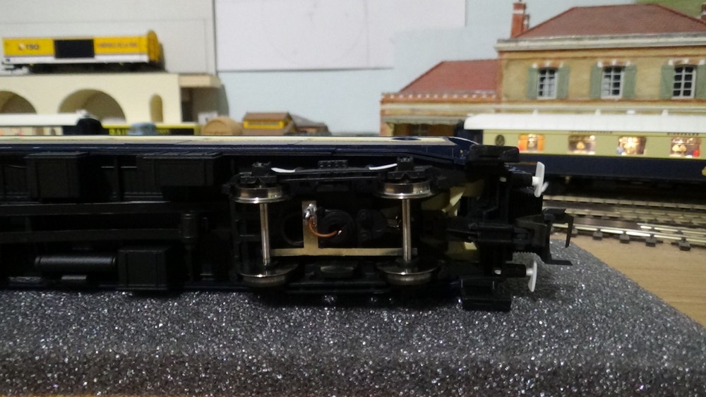

Pour ma part, cela fait des années que j'utilise un dispositif d'alimentation individuelle pour mes voitures ou wagons, (lamelles, pont de diodes, condensateur, résistance et leds CMS).
Par contre, je limite les frottements sur les essieux au minimum en découpant les palpeurs vendus dans le commerce pour n'obtenir qu'une seule lamelle.
Rivarossi lamelle bogie-DSC05243.JPG (168.78 Kio) Consulté 8612 fois
Avec ce montage, la qualité de roulement de la voiture n'est pas affectée.

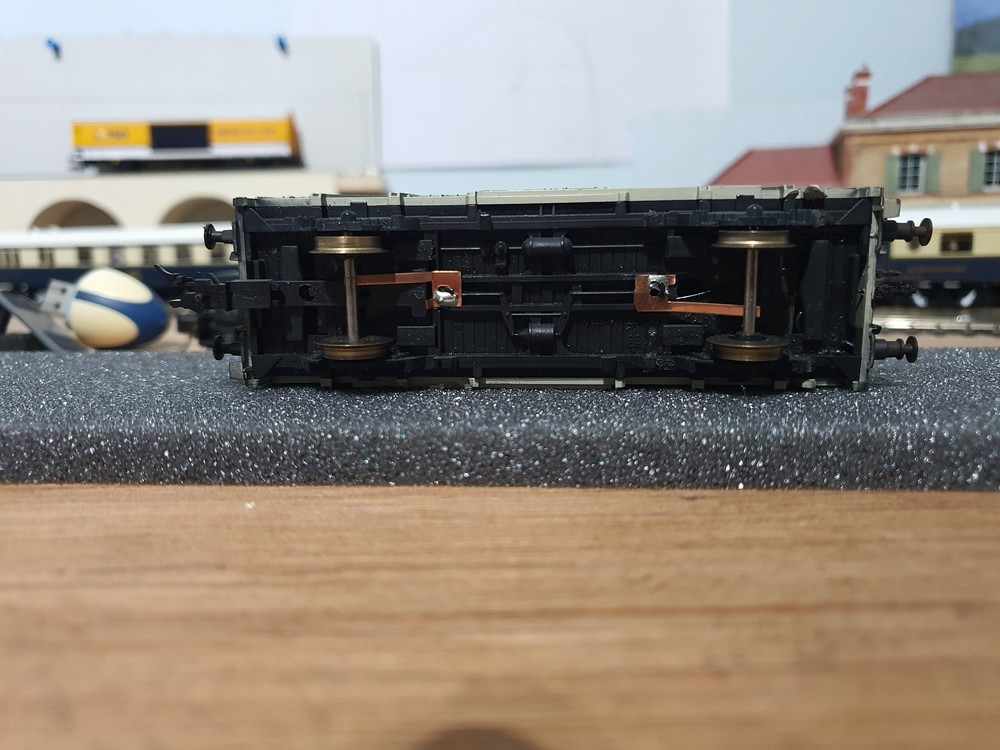

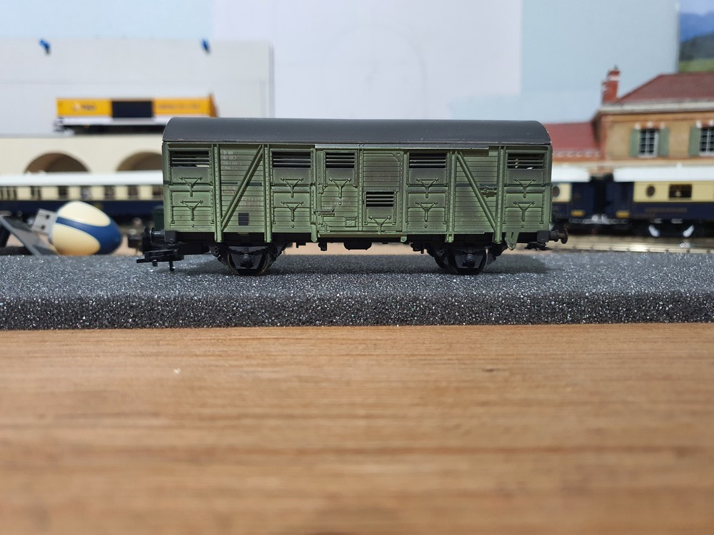

Pareil pour les feux de fin de convoi de mes wagons marchandises comme ce deux essieux Roco.
Vu de côté, les prises de courant ne sont pas visibles.
ROCO 44322A de côté.jpg (197.88 Kio) Consulté 8612 fois
Vue de dessous.
ROCO 44322A de dessous.jpg (187.35 Kio) Consulté 8612 fois

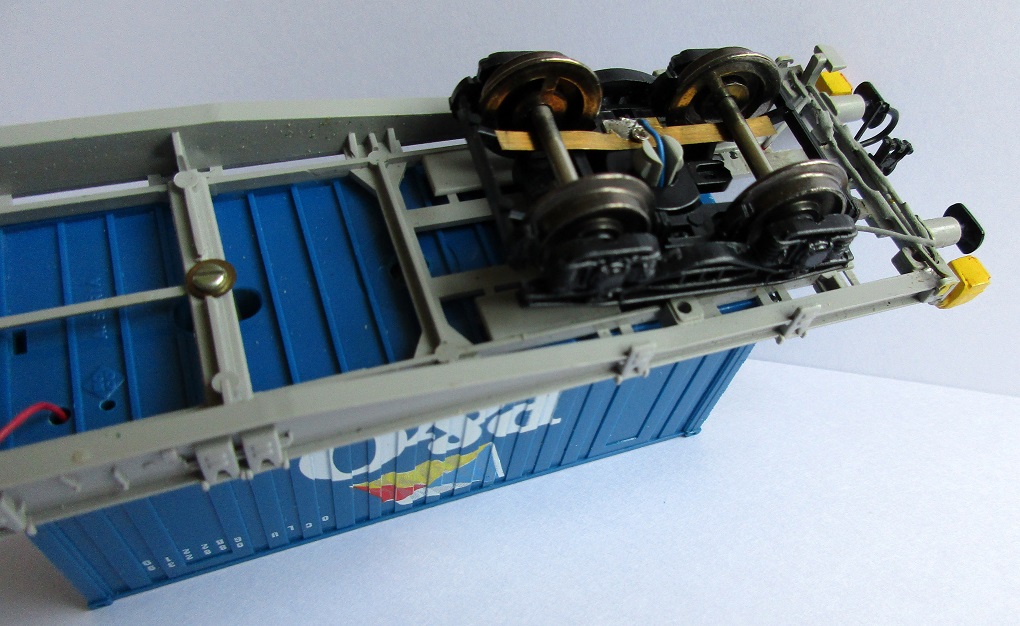

Et oui Philippe, si je n'ai jamais trop prêté attention à la consommation de courant, mon envie du meilleur roulement possible m'a conduit à réduire les frottements. Et .... je n'ai pas trouvé mieux que toi :
Captage 1.JPG (221.65 Kio) Consulté 8569 fois
Lamelles de captage "maison", montage en mai 2002 :mrgreen: . Dans un premier temps, j'avais positionné les lamelles de façon à se qu'elles frottent sur la table de roulement des roues. Je pensais ainsi gagner sur les deux tableaux : captage électrique et "auto nettoyage" des surfaces de contact par frottement des lamelles. Mais la résistance à l'avancement était trop importante malgré de multiples tentatives. Entre l'appui sur les roues et la fixation au bogie, la longueur réduite de la lamelle ne permettait plus assez de souplesse.

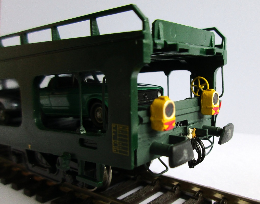

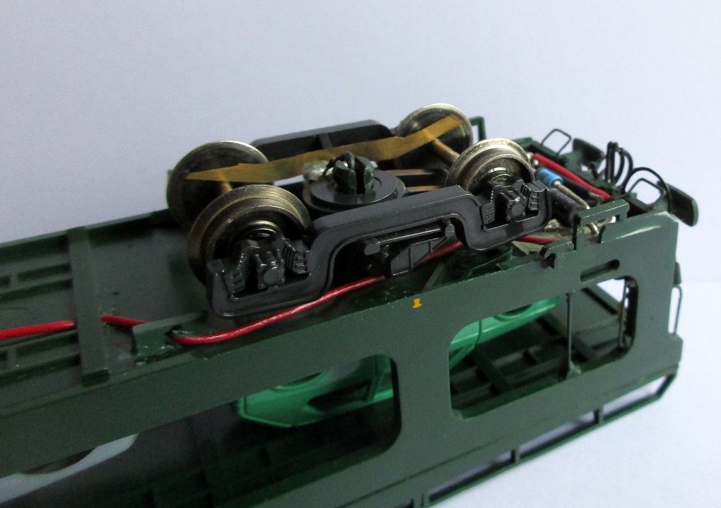

Une variante sur un fourgon porte-autos Jouef :
Captage 2.JPG (201.12 Kio) Consulté 8569 fois
La "platine" avec les composants est fixée sous le châssis et le condensateur (pour éviter les scintillements des feux rouges AR) est placé dans l'habitacle de la VW. Pour le wagon porte container, tout le montage tien dans la caisse mobile.
Captage 3.JPG (203.79 Kio) Consulté 8569 fois
