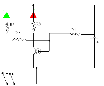

J'ai quad même essayé de réaliser le schéma que j'avais mis en premier (en mettant des résistances de protection devant les DEL.)
Le seul problème, c'est que la DEL verte reste allumée tout le temps. Par contre, la rouge s'éteint comme il faut à la fermeture de l'interrupteur.
Que dois-je faire ? augmenter la résistance de la del verte ??
Le problème est résolu si je recours à un interrupteur bipolaire come sur le schéma suivant, mais je trouve que ça devient un peu compliqué.
yvan

Messagepar yvan » 23 Octobre 2005, 17:15
Finalement, j'ai trouvé, le montage suivant fonctionne. La valeur des résistances n'a pas l'air d'avoir grande importance.
Bonne semaine

Messagepar nicoco » 25 Mai 2007, 23:46
Il y a beaucoup plus simple !!! Je ne sais aps si j'ai mal compris ou si c'est tout bete mais tu voudrais que soit la rouge est allumé soit la verte ? Un interupteur a 2 sortie est le plus simple !!!
[img]http://i15.servimg.com/u/f15/11/06/56/35/pol10.png[/img]
Pour etre aussi simple je pense m'etre trompé !
