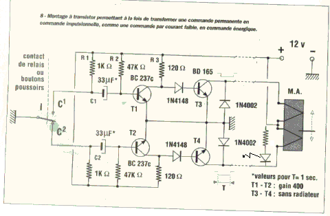

je recherche un schéma simple pour la réalisation d'une commande permanente en commande impulsionnelle énergique pour la commande d'un aiguillage à partir de contact d'un relais Repos/ Travail corespondant à la voie direct et voie déviée
ce montage ne doit générer qu'une impulsion de 1s /14v pour la commande de la bobine du relais
idem à l'autre position du relais .
j'ai bien trouvé ce schéma pris dans une revue et que j'ai réalisé
mais malgré sa simplicité il ne fonctionne pas .
pourtant je suis certain de mon cablage et du brochage de mes transistors etc...
surtout que dans ce domaine en général je n'ai pas de probléme
merci de m'aider

Je te propose pour vérifier le fonctionnement de ton montage de mettre une led avec une résistance de 1.2KOhm en série pour limiter le courant à 10mA( C.F. Schéma)
Ces deux composants seront mis en parallèle avec chaque enroulement comme je l'ai fait sur le schéma.
Bon Essais

Messagepar Rail76 » 11 Décembre 2007, 16:54
mais j'ai trouvé un autre montage plus simple et qui fonctionne trés bien
il est déja monté et installé
voici le schéma si ca interesse quelqu'un
[image1]
