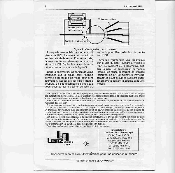

Bonjour les 2 fils jaunes de ta plaque tournante doivent être branchés sur un module de boucle de retournement genre LK 10 de lenz. sur l'autre partie du module viendront se brancher les fils d'alimen,tation provenant des parties de voies isolées.
Poourquoi avoir mis un booster, ton réseau le nécessite-t-il?
voici le schéma de branchement du pont avec le module LK 100. J'avais mis celui-ci en oeuvre avec un pont tournant fleishmann, aucuun problème de fonctionnement
Ecos, Switch Pilot, RM GB 8

Pascal tu avais raison; lors d'un tour complet il y a court-circuit mais heureusement cela n'a pas grillé le décodeur de la loco; je vais commander un LK100. faut-il absolument mettre des éclisses isolantes sur chaque voie de sortie et sur la voie d'entrée ? merci de ton aide et à bientôt

Bonjour, j'avais isolé toutes les voies d'accès à la laque tournante comme indiqué sur le schéma. Si tu le suis tel quel, tu n'auras aucun problème de fonctionnement. Par contre attention à la polarité des rails d'accès quand tu vas les brancher ensemble pour les relier au LK 100
bon courage
