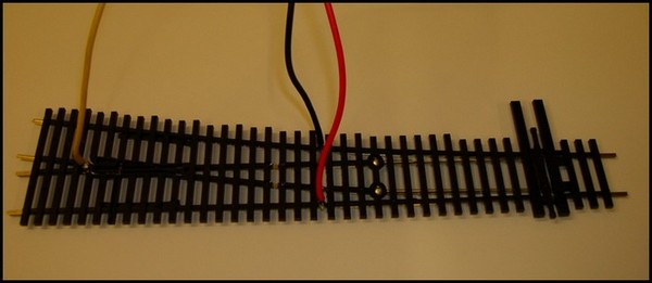

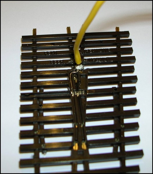

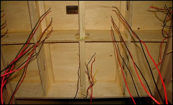

Messagepar Skull1 » 06 Mai 2011, 01:54
Voici ci-dessus quelques photos des câblages effectués sur un module en cour:
Alim Bus Master: 4 x 2.5 mm2 Multi brins
Section des conducteurs : rails – aiguilles – Rétros - Occupations: 0.75 mm2 multi brins
Pour les commandes des aiguilles et autres systèmes mobiles, j’utilise des servos Rc
Cordialement DK.

Messagepar Skull1 » 06 Mai 2011, 01:56
Les deux premières
Les deux autres

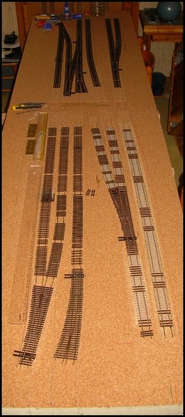

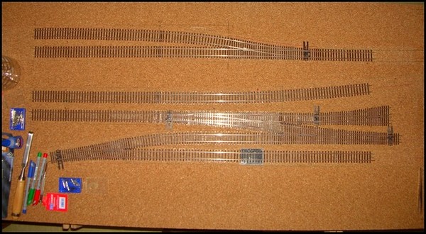

Messagepar Skull1 » 06 Mai 2011, 02:05
Et voici deux modules en cour de réalisation.
