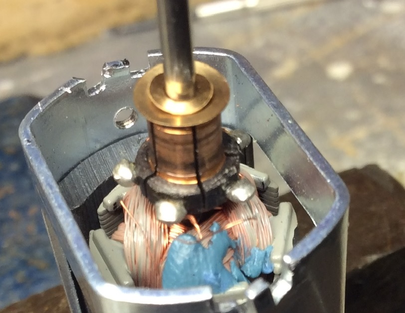

Après démontage du moteur , je constate que 3 fils sur 5 sont coupés donc le problème est bien là absence de continuité sur les pôles du moteur.La photo est un peu flou mais on voit quand même.

Messagepar alain.trinquet » 20 Mars 2020, 22:12
Après démontage du moteur , je constate que 3 fils sur 5 sont coupés...
Sont ils resoudables ?

Bon les fils sont très petit la taille d’un cheveux avec ma station de soudage je vais essayer de ressouder j’espère que ce sera bon

La réparation de mon moteur à échouée , j'ai réussi à ressouder les 3 fils cassés mais d' autres fils du bobinage sont aussi coupés. J'ai contrôlé d' autres moteurs avec le multimètre les valeurs sont environs 200 ohms le mien qui est HS indique toujours 0 donc j'en conclu qu'il est HS.
