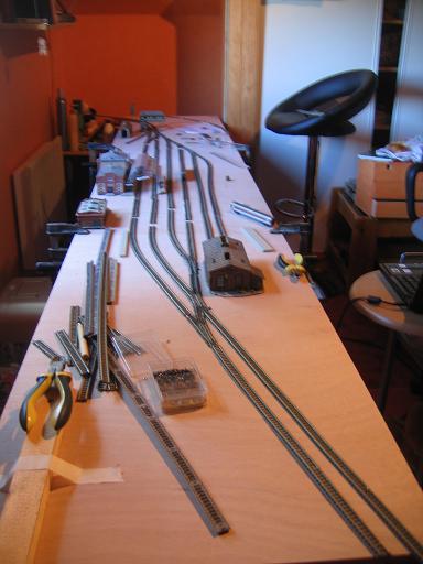

Messagepar valfamas » 19 Octobre 2008, 18:32
Aujourd'hui même, j'ai posé des voies pour tester.
J'ai deja mes trois module de contre plaqué d'un mètre par cinquante centimètre.
Pour le bruit, c’est vraiment indispensable de mettre un support, car quand je fais avancer un train sur la voie, le bruit n’est pas si grand.
Voila quelques photos d’abord de l'ensemble des trois modules, puis une photo du module 3 et derrière le module 2.

Messagepar Julien » 19 Octobre 2008, 22:34
Si tu n'as pas de bruit, en N, je sais pas si une semelle de voies est nécessaire !
Elle n'as pas la même utilité qu'en Ho en tout cas !!

Re : J'ai besoin de vos lumières pour éclairer mon circuit.
Messagepar valfamas » 20 Octobre 2008, 00:05
Bon, je ne vais pas mettre de semelle en dessous de mes voies.
Si plus tard le besoin s'en fait sentir, je retirerai mes voies mais pour l'instant pas de problèmes.

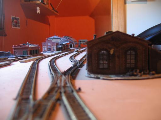

Messagepar valfamas » 31 Octobre 2008, 19:06
Voila j'ai avancé dans le décor...
Voici quelques photos :
