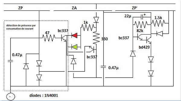

J'ai réalisé ce circuit à la base pour l'analogique, mais je suis en train de voir pour qu'il fonctionne également en digital. C'est un système de canton.
voici le circuit bloc système 2 feux pour l'analogique :
il est composé d'un détecteur de présence par consommation de courant ( on peut l'adapter selon ce que l'on peut faire avec la détection par consommation de courant), et également d'une zone d’arrêt ( lorsque le feu est rouge)
lorsque le train se trouve sur la voie ZP, le feu passe au rouge et si une locomotive arrive en direction du feu, elle s’arrêtera sur la ZA. Lorsque le train a dégagé la ZP, le feu passe au vert et la deuxième loco peut démarrer.
je posterait celui pour le digital quand je l'aurait fini.

Merci Timothé pour ce schéma. Je suis pas très fort en électronique, mais j'ai quelques amis qui peuvent m'aider...
En fait je veux détecter la presence des trains pour sécuriser ma gare souterraine, et renvoyer l'infos sur une centrale, afin de commander des itinéraires...

Ok,
alors je pense que ceci serait plus adapté :
[url]http://train.modele.free.fr/detecteur.htm[/url]
