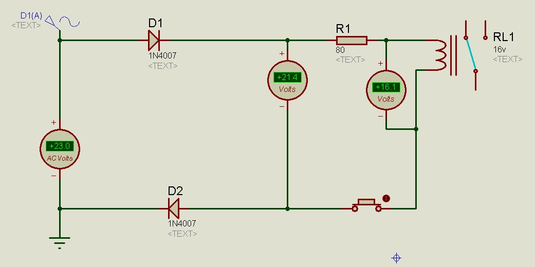

Messagepar ti53 » 13 Janvier 2013, 22:24
voici un petit schéma fait avec proteus isis.
23 v alt 16 v cont.jpg (89.05 Kio) Consulté 9881 fois
Il faut faire un test car les calculs fait avec ce logiciel ne sont que thématiques.
De plus, la résistance de 80 ohm est d'au moins 1 W (le mieux serait un peu plus qu'un Watt).
TF

Messagepar jc » 13 Janvier 2013, 22:34
Ok merci pour té recherche, je te dira quitte a deja redressé le courant afin qui deviennent continu par le pont de diodes, et voir se que sa donne avec le melange de la sorti mutlimaus .

Messagepar jc » 13 Janvier 2013, 23:53
juste pour dire j'ai essayer sur la sorti multimaus "connection voies" 2 diodes inverser se qui donne un courant continu si je ne m'abuse.voltage ramener a 16v continu mais pas de resultat satisfesant sur relai, alors Alain à raison, que tu soit en alternatif ou continu les frequences reste elever, donc apparanent pas de solution de se coté là, il va falloir opter pour la deniere solution, mecanique pour differencer le ddc de alternatif classique, a se que sa me laisse présagé

Messagepar ti53 » 14 Janvier 2013, 09:28
si tu redresses le courant alternatif en courant continu, la fréquence importe peu : plus elle est élevée, mieux c'est...
