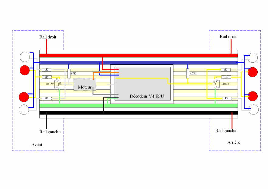

Pour couper les feux rouge lorsque la motrice est attelée il y a plusieurs méthodes :
Système Trinquet, sur F0 seul les feux blanc sont connecté, les rouge avant sur F2 fil vert et rouge F3 fil violet du décodeur.
Avec le décodeur V4 de ESU il est possible de définir F2 uniquement en marche avant et F3 uniquement en marche arrière.
( M. Trinquet me corrige si n'écrit des c.......es )
un autre système fait appel a deux transistors ( BS170 ) qui font office d'interrupteurs. Il sont activé par F2 ou F3 qui coupe ou ne coupe pas les feux rouge.
