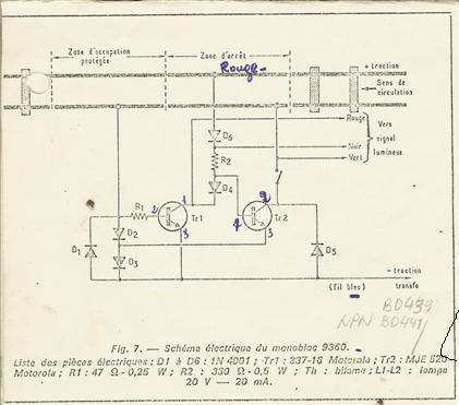

Bonjour je suis à la recherche d'un schéma de cablage du bloc système réf. 9360 de chez JOUEF, avec la liste des composants, car j'aimerais en construire plusieurs. quelqu'un aurais t 'il cela en réserve?
Qui s'en sert encore et quelles en sont les conclusions?
A + claudius

Messagepar claudius101 » 01 Avril 2009, 14:57
Salut à tous,
j'ai récupéré un schéma du monobloc 9360, mais j'ai un problème, par convention on coupe toujours le rail positif donc à droite dans le sens de la marche; ors dans ce montage c'est le rail négatif qui doit être sectionné.
Alors je pose une question bête, peut-on inverser tout le système de façon à respecter les conventions?
Ci-joint le schéma scanné:
A + claudius
